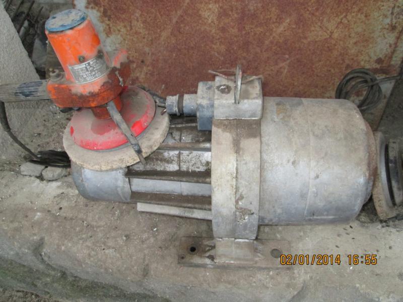

В 80-х годах отец работал на стройке и за ним была закреплена штукатурная станция, там в комплекте шли затирочные машинки, если не ошибаюсь 3*36 В шоб баб током не поубивало, а запитывались они от частотного преобразователя, это двигатель 3х380 и генератор 3х36 В  а вот частоту на выходе не скажу, но машинки имели не большие размеры и приличную мощность.
собственно от этой печки и пляшу, ребёнком я был любопытным, а отец многое мне объяснял, только вот много лет прошло, не всё помню.   :pardon: :pardon: :pardon:

Машинка затирочная была 2-х дисковая вот такого плана
Если память не изменяет,
Её характеристики
Штукатурно-затирочные машины со встроенным электроприводом выпускались однодисковыми (СО-112) и двухдисковыми (СО-86) - с наружным и внутренним дисками. В настоящее время в Российской Федерации ручные машины не производятся, однако предлагаемые торговыми организациями из консервационных запасов модели СО-112 и СО-86 широко используются в строительстве. В качестве привода этих машин используют асинхронные трехфазные электродвигатели с короткозамкнутым ротором, работающие на токе повышенной частоты 200 Гц при напряжении 42 В. Машины подключают к внешней сети переменного тока напряжением 220/380 В, частотой 50 Гц через преобразователь частоты тока или к специальной трехфазной сети переменного тока с частотой 200 Гц и напряжением 42 В. Низкое напряжение обеспечивает электробезопасность оператора. Машины комплектуют токоподводящим кабелем, который подсоединяется к источнику питания с помощью вилки штепсельного соединения.
фотки все с яндекса, вроде преобразователь так выглядел, точно не помню.
преоброзоватиль частотный ИЭ9405-1У2.(380В.на-36В.200Гц.4кВа)
« Последнее редактирование: Мая 26, 2019, 15:37:20 от Саня »

Миша я тебе отвечаю, по скольку сам это видел и держал в руках, мама такой машинкой затирала.
обороты там не очень большие были, но машинки эти горели, так как бабы ленились после работы инструмент промывать, а на засохшая штукатурка совсем не очень крутится.
станция у отца была на шасси прицепа ЗИЛа  кунг там справа от входа и стоял этот преобразователь. бабы не сильно хотели машинками работать, так как нормы выработки сильно увеличивались, а зарплаты падали.
