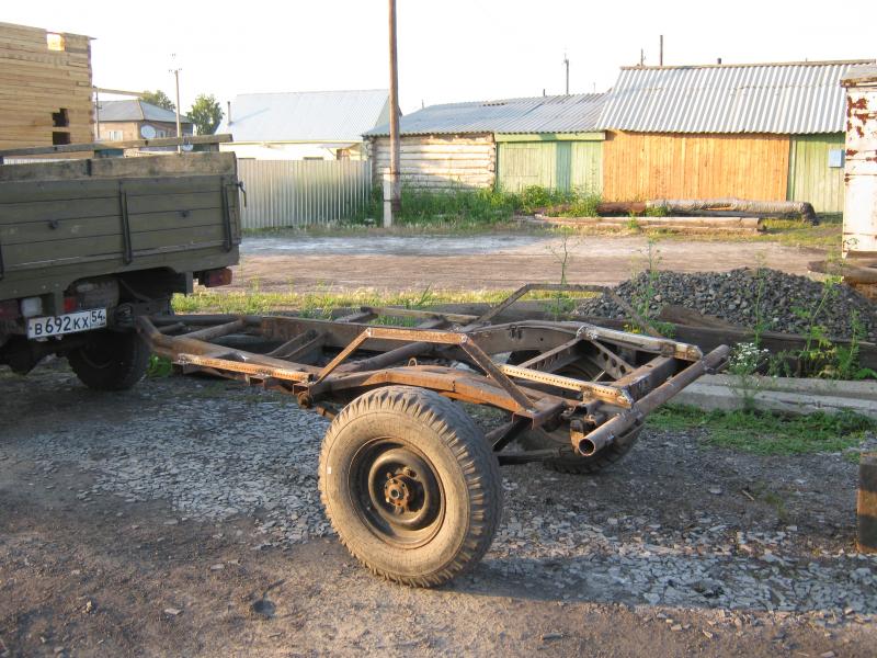

в общем история старая.
куплен у меня прицеп легковой, а там убогие короткие гейрорессоры  :diablo: :diablo: :diablo: :diablo: :shok: :shok:
много чего из за них уже угроблено, поменял амортизаторы, думал помягче будет,
разгрузил эти рессоры пружинами (рессоры не достают до площадки при не полной загрузке, работают как подрессорники)
толку почти нет, даже при загруженной в прицеп тонне. вариант только ездить на полупустых колёсах.  :pardon: :pardon: :pardon:
сегодня впихнул на прицеп вместо стандартных 175х70х13   волговскую 205х70х14 резину на 14 ВАЗ дисках, вроде подошло.
достал из кучи НЗ два пакета рессор, из распиленного ранее 412 космича Ижевской сборки.
раскидал пакет, прошёлся по листам щёткой на болгарке, немного плотной ржавчины оставил, в принципе она как смазка при определённых условиях думаю будет работать.
на концах листов стояли пластиковые  "АНТИСКРИПЫ"  но они уже почти кончились и думаю их моментом ржавчина успокоит, по тому пока решил не ставить.
и вот сижу, как даун думаю, мазать или нет?? и чем??
резинки новые нашёл,  продаван был бесконечно счастлив избавиться от залежалого товара, о том, что это АНТИСКРИПЫ я тогда не знал, надо будет сходить спросить, мож новые есть.
 А вот чем мазать??
в тырнете пишут графиткой, пишут смазкой импортной для цепей, кроме того рекомендуют замотать много чем, и брезентом и шкурой с молодого дермантинца, с различными вариантами.
прицепом пользуюсь не часто, в грязь по уши не пихаю, в основном катаю его по асфальту и там где он должен быть, ну иногда по гравийке.
думаю пока помазать между листами литолом, а через пару годиков может перетряхнуть пакеты, промыть и поставить антискрипы?? если найду??  :morning: :morning:
