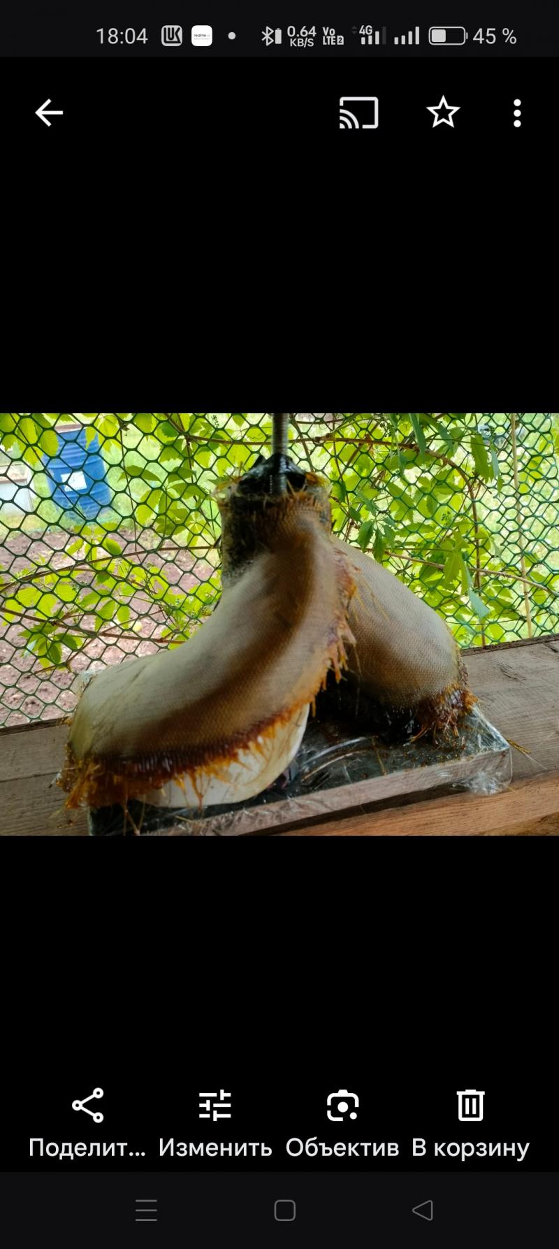

« Ответ #1292 : Июня 03, 2025, 16:17:36 »
Второй пошел :smile:
  • Сообщений: 1174
« Ответ #1293 : Июня 04, 2025, 12:38:30 »
Второй созрел
Вот такие получились винтики, по расчёту  :smile:
Дальше обработать, навести глянец.
Как то так.

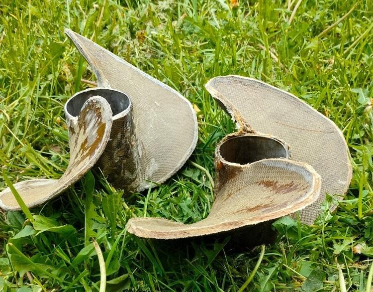

« Ответ #1302 : Июня 17, 2025, 16:27:44 »
Опробовал их. Левый свежий, правый из прошлых получилось перебить по горке. Перебитый плохо стартует с мели. Левый с мели прёт как лось, но тяжеловат.

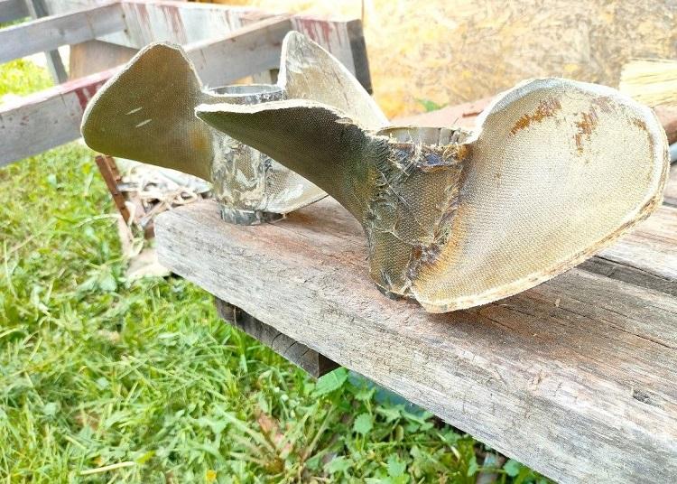

  • Сообщений: 1174
« Ответ #1303 : Июня 17, 2025, 16:29:18 »
Эти стеклопластиковые ждут своего часа
