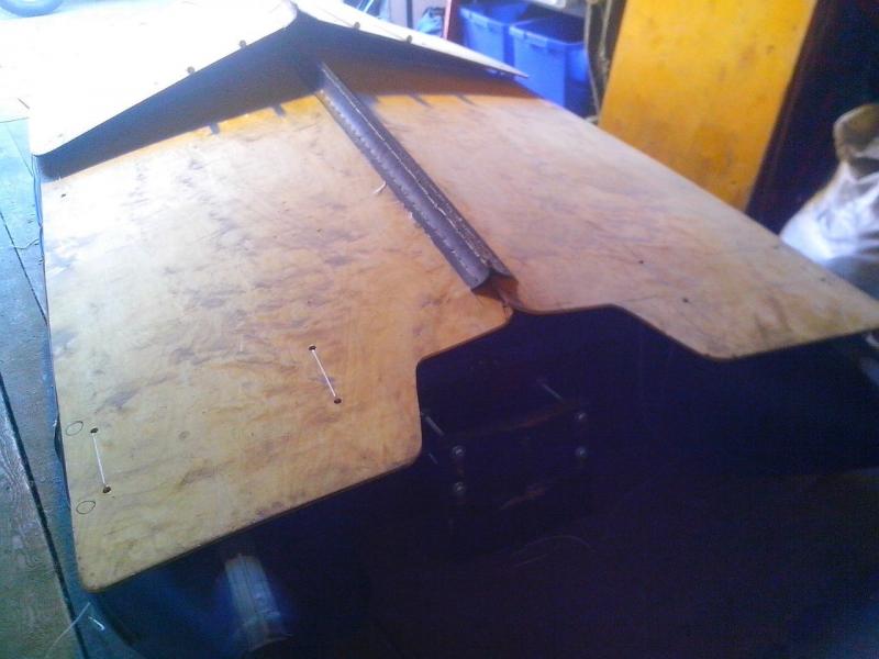

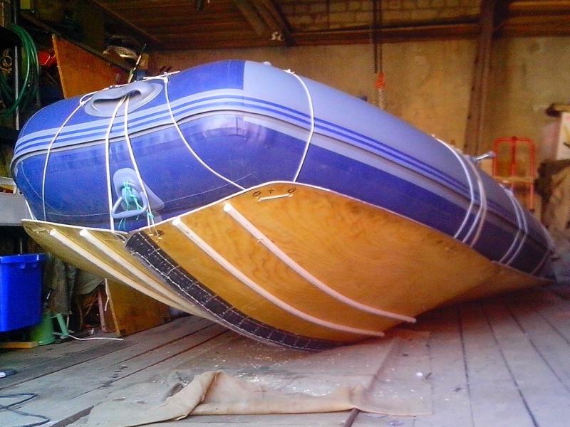

Вот такой вариант был опробован, при хорошем волнении. Волна даже не чувствовалась, но сильная килеватость крала лошади. Мотору в 8 сил только полным газом. И после выезда обнаружились потёртости на ПВХ от фанеры. Отказался от корыта, днище забронировал и успокоился.

Сам смотри, для чего надо это. Для гонок по большой воде, или по мелководью вездеход, это разные корпуса.
