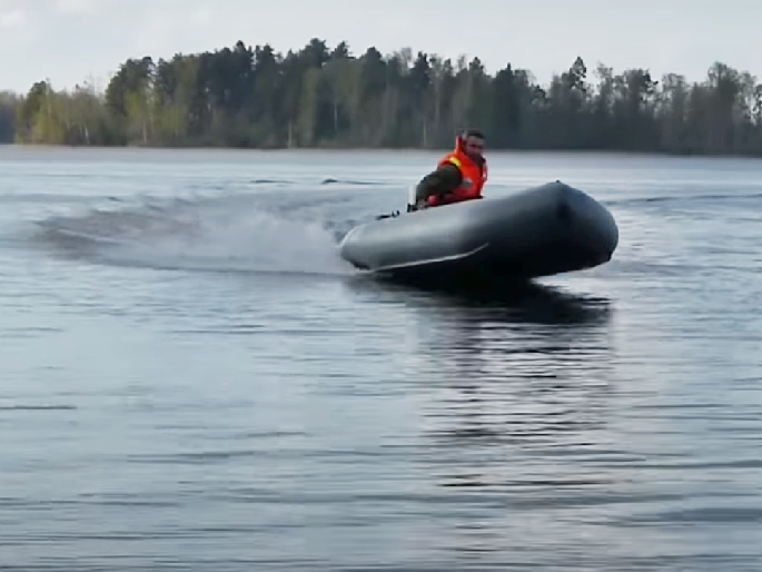

« Ответ #848 : Июня 03, 2023, 20:52:46 »
Пейзаж, моя лодка с мотовеслом, она ходит в переходном режиме
А вот такая же лодка, но с наклеенными продольно ликтросами, их видно на фото, лодка глиссирует

« Ответ #854 : Июня 17, 2023, 10:08:42 »
Маненько позитива, на карбоновом винте
