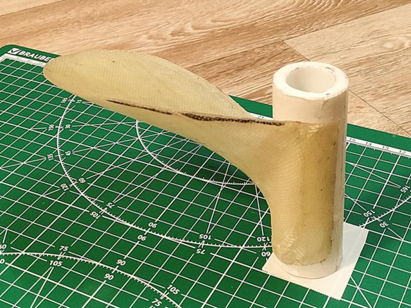

Продолжу. Готов макет лопасти с болвана пластилинового
Стеклоткань однако на истирание лучше чем углеткань, но гнётся сильнее. Можно попробовать объём лопасти набрать наполнителем, ровинг, мат, вуаль. Тогда стеклоткань должна держать форму при нагрузках. А ценник стеклоткани и углеткани разнится  разы. Углеткань можно использовать как финишный слой.

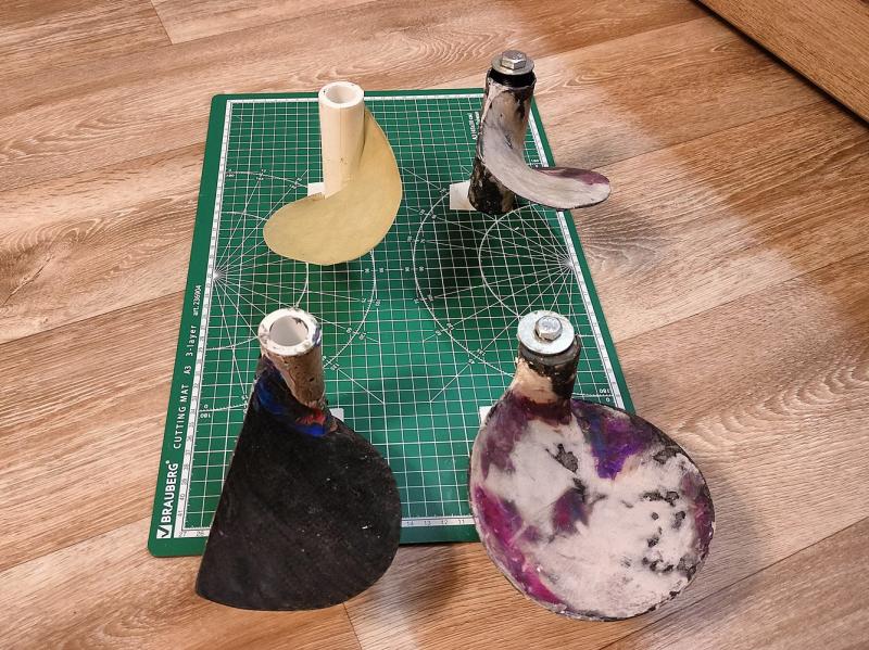

Вот  все макеты нонче сделанные, для сравнения
Для всех моих моторов.

Пенсионерщик, Ты как то это измеряешь, или все на глаз?
« Ответ #728 : Февраля 02, 2023, 21:33:16 »
Не простой вопрос.
Скажем так, делаю то, что мне хочется, по заданным параметрам. Пластилин гораздо проще уговорить чем железо.  :smile:
« Ответ #729 : Февраля 02, 2023, 22:13:59 »
Пенсионерщик, Да, из железа, да еще белого такое делать тяжело.  :ok:
« Ответ #730 : Февраля 03, 2023, 07:48:03 »
remix59, макеты есть, винты может тоже будут. Вопрос в другом. Как они будут работать на определённой лодке, с определёнными моторами по мощьности и оборотам? Подгонять винты тыкался в заложенные рамки. Вот если электропривод с одинаковым моментом на всём диапазоне вращения, но маем шо маем🙂
