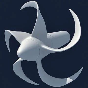

remix59,  авиация на реактивную тягу перешла по причине придела скорости винта. Первые реактивные тоже детскими болезнями страдали. Но речь даже не об этом. Движение прогресса, вот то что одних пускает на дно, других возводит на вершины.
Вот к примеру
не сразу разберёшь куда крутить  :smile:

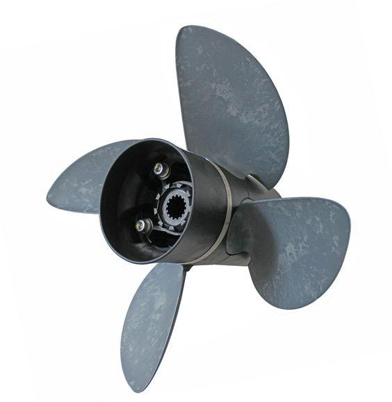

Но вернусь к винтам, пропульсивным. (автоперевод)
 Пропульсивные винты с регулируемым шагом.
Угол наклона лопасти можно регулировать в зависимости от ситуации. В случае повреждения его легко отремонтировать, а его характеристики соответствуют характеристикам обычного пропеллера. Вот что производители говорят о пропульсе. Новые изобретатели часто заявляют о чудесах, но, вообще говоря, они оказываются преувеличенными, но ProPulse, похоже, выполняет свои обещания. Для тех, кому нужны особые качества, кто готов за них платить, ProPulse - это то, с чем нужно считаться как с альтернативой обычным пропеллерам.

Пенсионерщик, ProPulse- в данном случае это рекламный слоган.
Пропульсивнный- производящий тягу.
Пропульсивная система: Система двигатель- трансмиссия- движитель. (Общ. технич.).
Любая система производящая тягу, упор, движущую силу называется пропульсивной.
Если мотор назвали "Вихрь" он не станет быстрее. И если его же назвать "Слон" он не станет тяговитей.
С винтами переменного шага не все так просто. При изменении общего шага лопасти, угол атаки увеличивается или уменьшеньшается не равномерно по ее длинне.
Поэтому регулировка такого винта ограничена. Например аэровинт который у меня был производитель позволял изменение шага + - 1 градус.
Другие аэровинты позволяют +- 2-3 градуса. Про водные винты не знаю, в руках не держал.
Видимо какая то выгода имеется для лучшей адаптации с тяговой характеристикой ДВС, на некоторых режимах движения.

Да пусть они хоть как называют эти винты.
Пропульсивные
Высокоэффективные
Гоночные
Суть то от этого не меняется. Винты работающие в завоздушенном или полупогруженном положении. И на приводах Арнесона стоят они же.
Вот это я пытался донесть. Но маем, шо маем.

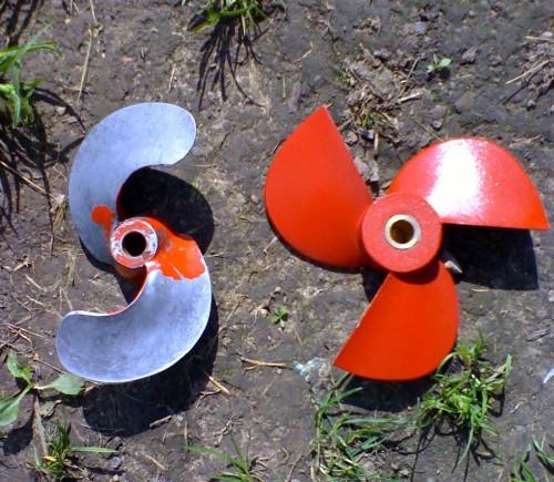

Что касается мощности силовой установки.
Винт Баринова для ПЛМ Салют
До сиих пор продают, и для салюта, и для ветерка, и для нептуна.
А всё началось со спортивного винта.
