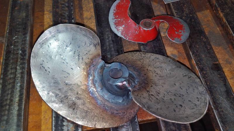

К Рождеству собрал 3 винт. Свеженький не шкуреный. Ступица черная 40Х.

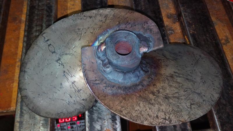

Сёдня мал-мал поработал. Винты лежали болванками. Пора настала резьбу резать. Токаря не просил в ступицах резать резьбу по своим чудилкам головным.
И так, два винта, у одного ступица чёрная 40Х, у другого белая aisi 304. После аргона калёные. Чёрная режется более менее, белая упирается. В очередной раз убеждаюсь во вредности калёной нержи. И рельсу не боится, и метчиком её нано уговаривать.

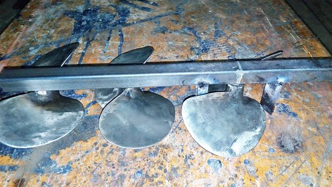

Способ нарезки: метчик в тисы, винт за лопасти режится на 1,5-2см. Дальше вороток для винта. Изготовил его из обрезков, труба 25/25, уголок соразмерный. Дольше разматывал сварку, чем варил вороток.
Сосед по гаражу примерил винты на свой болотоход. С черной ступицей крутнул и винт на валу. С белой надо крутить. Оба винта резаны одним набором метчиков. Оба прогнал с контрольным проходом. Нержавейка калёная зверь.
С этими винтами вопрос закрыт.

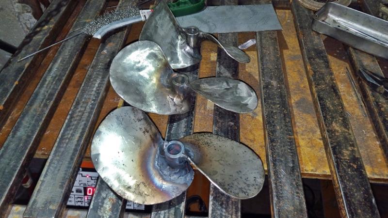

Еще один винтик, свежий не шкуренный.
 Теперь их три в 9 диаметре с разным шагами.

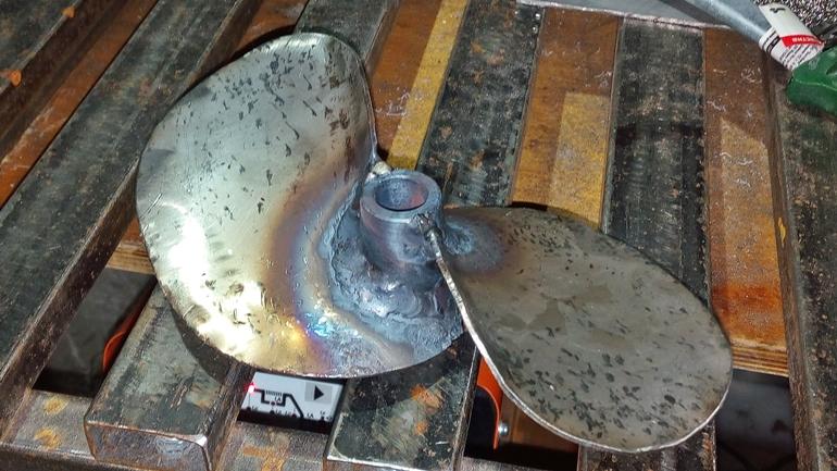

А этот свеженький, по мотивам салютовского винта.
Салютовский винт хорошо шинковал траву. Правда толкал не очень.
