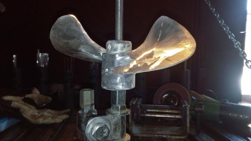

Сегодня заготовки для следующего винта приготовил.
Лопасти с другим профилем.
  • Сообщений: 1173
« Ответ #22 : Мая 22, 2019, 16:36:02 »
Собрал второй винт и ободрал его на черновую.
Два винта, уже можно будит сравнивать их между собой и со штатным винтом, который слизан с ямаховского 2,5л.с.

Испытал винты до разрушения лопастей. Много ценного открыл для себя. Первый винт, меньше пострадал. Второй лопасть потерял. Думаю для данного моторчика с его оборотами на гребном валу до 1700об/мин. достаточно будит родного винта в обычном заглублении. Если самодельный винт, то не такой агрессивный. Вот видео мучений мотора.
Думаю, что работы по винтам продолжу но метал поменяю на нержавейку. Так же просится другой дейдвуд.
