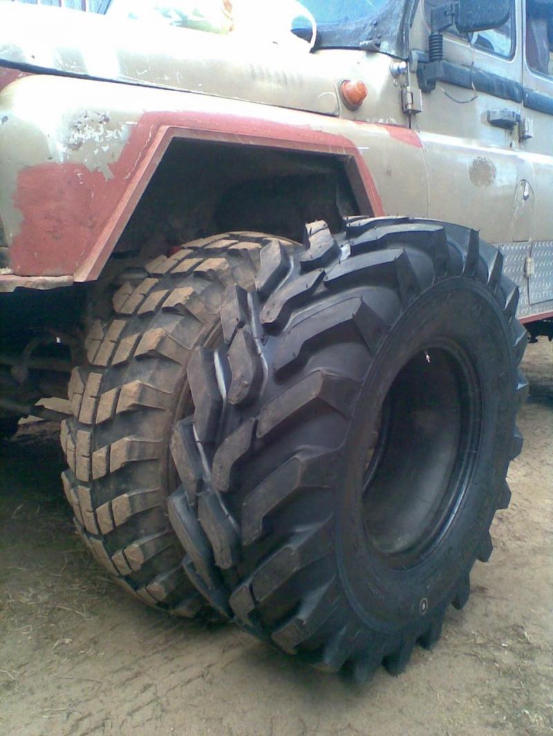

Vel-Voronkov, А если резину Я-324 взять и самим нарезать, довольно таки бюджетно выйдет и резина мягенькая!  :ok:
Я 324 значительно меньше белки и тем более ВЛ-40. На вояках она у нас едет, но минус в том, что не выходит из колеи, у неё  нет боковых грунтозацепов. ФБел 160  и ВЛ 40 очень хорошо подходит под мои условия. По трассе на ней не комфортно ехать, но я и не собираюсь. Главное, что бы мосты не рвало, но думаю при весе в 1400 кг. в снаряженном  состоянии  выдержут полуоси. :blush:

« Ответ #8 : Января 28, 2019, 18:20:52 »
Сравнение Я324 и ФБел 160
