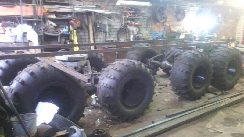

Прикидываю раму  :smile:
кулибин64, Какой то большой он получается :blush:.
АверС:hi: Длина примерно 5.2 м ширина 2.1 м высоту пока не знаю  :biggrin:
Однозначно "Челенджер"  :blush: :blush: :blush:

кулибин64, Миша  шикарный автобус ,просто мечта. Трех комнатная квартира.  Если сделаешь посадку как на буханке вообще сказка будет.  :good: :good: :good:
Буханка поуже и на метр короче. Однако!  :blush:
 :shok: Писец! Кировский Ковчег!  :shok: :good:
Прикидываю раму
Михаил  :hi: ты на раму пусти трубу лучше, на крайний случай нижний ярус из десятого швеллера.  :ok: профиль хрупкий очень. Из него только кабинет строить. Фундамент нужен крепкий в этой схеме.
Прикидываю раму
Однозначно швеллер на раму. Гнутый. Он играет на толчках.
Который на фото профиль - хлипковат.  :pardon:
