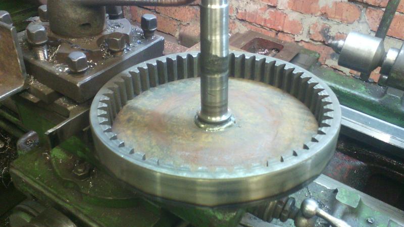

Сегодня поварил ещё  :smile:
кулибин64:good: :good: :good: :hi:

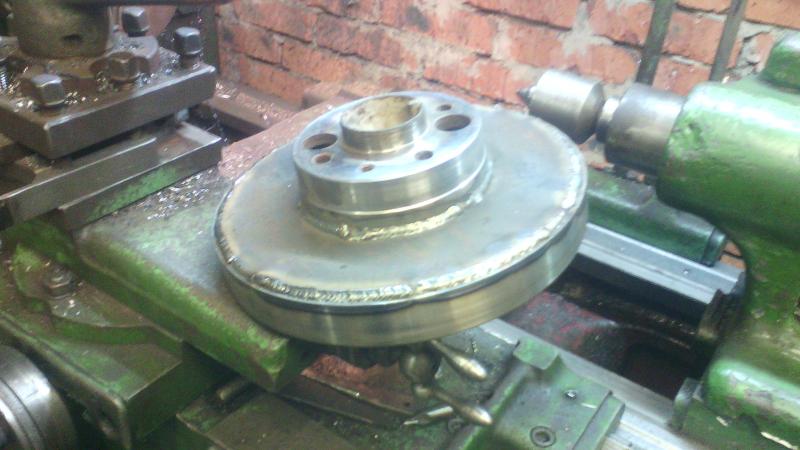

Идём дальше  :smile: сделал заглушки для ступицы и врезал пробку заливную в редуктор.
Идём дальше   сделал заглушки для ступицы и врезал пробку заливную в редуктор.
Ну всё. Открывай лавку редукторную!  :smile:

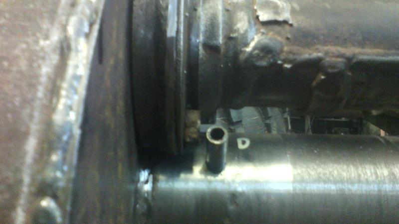

Так делаю подкачку:
Нарезал резьбу для штуцера.
Это отверстие внутри ступицы.
Больше не стал сверлить, чтоб не ослабить ось.
 Так организовал подачу воздуха  :biggrin:
