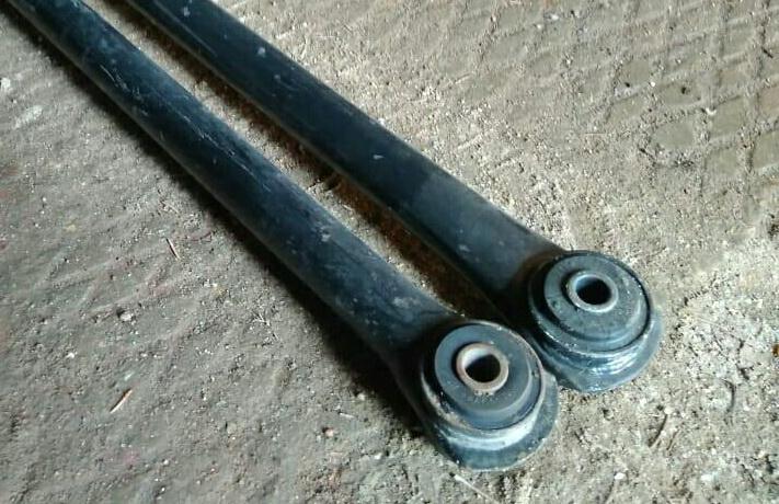

кулибин64,  Для тебя штанги , самый вариант ссылка
Если из Б/У лепить то ищи "завод" , на длинных втулки вварены в расплюснутый конец трубы
На коротких у втулки галтель и втулка приварена "контактно" (ни какой сварки снаружи)
Сверху левак , снизу завод
