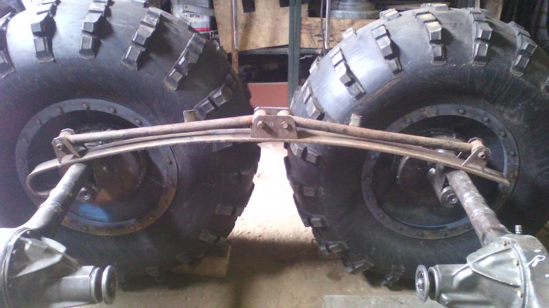

solomon, примерно понял о чём ты, согласен. Но здесь про балансирную подвеску только рессоры разговор - или жёстко её крепить. Мосты по рисунку на рычагах и виртуальный центр их качания очень далёк от оси поворота, в этом плане ничего близко не пересекается.
А рессору крепить, ну вот представь вместо рессоры стоят две пневмоподушки. Если они не соединены, то это аналог рессоре жёстко закреплённой. Если подушки соединить трубой, чтоб воздух перетекал, то будет аналог рессоры, закреплённой на шарнире.
Балансир это качеля. Если один мост воздействует на другой через ось балансира, то неважно, где у них виртуальная ось качания. Для болота и прямолинейного движения качели вредны. Для профильной проходимости- полезны. Втулки балансиров будет разбивать, но и нагрузки на раму будет меньше. Балансир сложнее, имеет точечную нагрузку. И т.д.
 :blush: Я не механик, но нет здесь балансира. Классическая рычажная подвеска мостов и только. Как закрепить упругий элемент - другой вопрос. Нет?
Сугубо имхо, если рессору крепить жёстко, то какой тогда смысл рычаги городить?
А вот тут корень вопроса! Где машинка ездить будет? :blush:
Болота,болота и речки немного бетонки. :smile:
Если у рессоры есть ось качания, то это балансирная рессорная подвеска.  Рычаги(штанги) в данном случае направляющий аппарат, для правильного хода мостов, скользящая рессора - упругий элемент. Можно часть штанг заменить листами рессор, тогда они на себя возьмут функцию направляющего аппарата, но кинематика будет не совсем правильной.

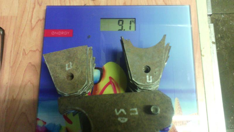

Столько надо нарезать.
Процесс механизации  :smile:
Почти готово. :smile:
Эх, был бы у тебя плазморез... :sorry:
Токаный станок за всё отдувается  :smile:
Нарезал деталек  :smile:
А вес всё набирается  :smile:
Жиговские тяги выдержат или сразу делать из 25 ой трубы?
кулибин64,  Ещё много прибавится  :pardon:.
АверС, После гусиничного купил весы и взвешиваю даже воздух в колесе  :biggrin: :biggrin: :biggrin:
кулибин64, Думаешь 25 я труба крепче будет? У тебя вот так, как  на фото, и будет штоль? :blush:
Нет, это будет нижней а верхняя будет короче.
Просто лень сегодня стало мосты переворачивать. :blush:
кулибин64, Я тоже частями взвешивал ( куда данные дел не помню :wacko2:), а полностью так и не взвесил  :pardon:.
Зуб не дам, но я бы ставил жигульские :ok:
