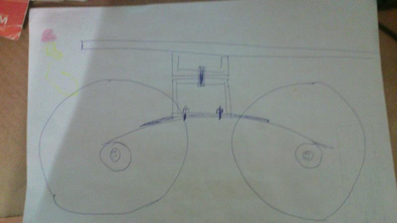

Примерно так прикидываю.
Рессору будет на мост наматывать как на вьюшку .
Придётся ставить тяги реактивные.

Шутки шутками, Миша, что надумал с рессорами?
Вечером покажу рисунки.
Михаил, вместо тяги можно еще один(два) листа бросить, тяга, конечно, правильнее для кинематики, но рессора живучее. Был какой-то БТР, на Луноходах обсуждали, с двумя продольными рессорами, разнесенными по высоте. Если подобрать экспериментально расположение доп.листа, можно и S-образный изгиб минимизировать, и кинематику (параллельность хвостовика) соблюсти.
Еще, не помню кому, для подобной подвески, Мазуркевич советовал ставить листы Х-образно. Тогда домик проще городить для рессор, хотя ход моста при этом будет по радиусу. S-образный прогиб при этом уменьшится.
