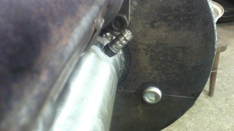

кулибин64, это получается воздух в колёса идёт через весь объём редуктора?
Dil:hi: Нет не через весь внутри стоит сальник. Один подшипник смазывается маслом в редукторе другой солидолом.
Выточил нормальные штуцера. :smile:

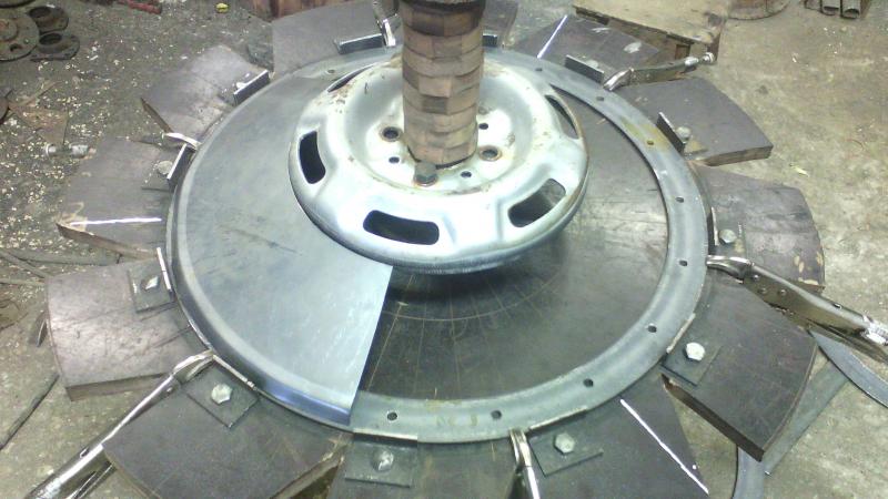

Дальше буду делать диски  :smile:
Взялся за диски  :smile:
Взялся за диски

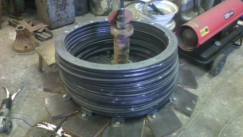

Накрутил колец сегодня. :smile:
Посверлил немного.
:shok: :good: Пока Зины небыло дома, весь золотой запас на железки извёл?  :biggrin:
баламут36, Ещё не весь  :secret: :secret: :secret: :biggrin: :biggrin: :biggrin:
Сегодня начал ляпить диски  :smile:
Пошёл процесс потихоньку  :smile:

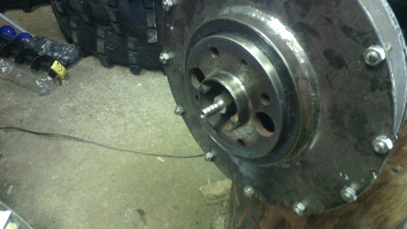

Прикинул к мосту вроде всё угадал  :smile:

кулибин64,  Мишаня только вари качественно.  :ok:
димдимыч62:hi: :blush: стараюсь.
