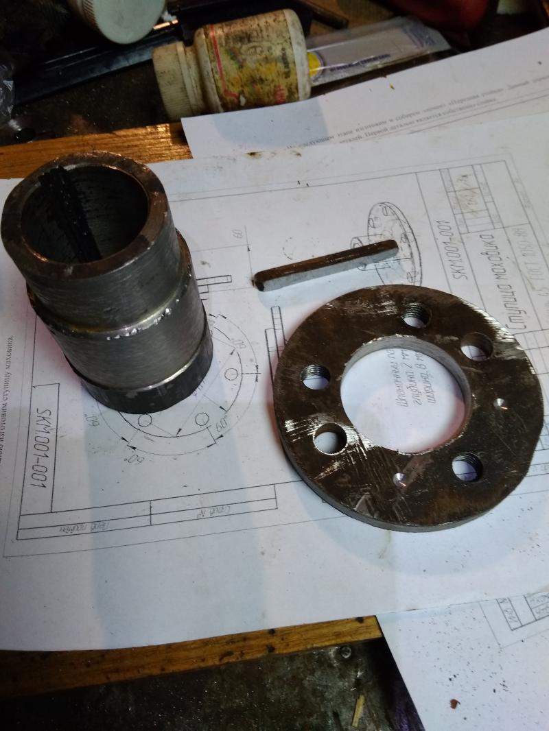

Два вечера посвятил на фланец маховика, осталось сварить детали. Шпонпаз выпиливал ножевкой по металлу
Дровокол реечный
« Ответ #11 : Декабря 11, 2018, 22:10:07 »
Фланец на месте, завтра нужно ставить аппарат на ноги.
