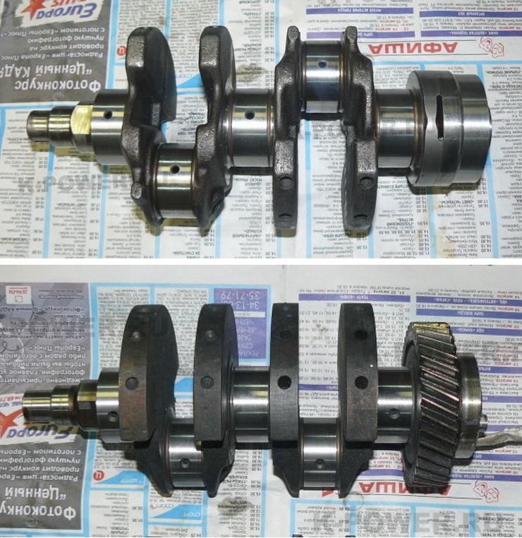

Берём  два колена для Оки , тюнинговый и штатный . Внимательно сравниваем и делаем правильные выводы  :popcorm2:

 Ни чего не предлагаю , только изложил
фотки свои???
Нет , взял чисто для нагляднотси .
  А суть в том , что колена движков у которых шатунные шейки (читай поршни) расположены не попарно в противофазе - балансируются с учётом веса ШПГ .
Отсюда разница в размерах(весе) противовесов  и видик про V6 , а не V8 или рядную четвёру .
Когда противовесов на колене не хватает , добавляют баласт на маховик и(ли) устанавливаются балансировочные валы .

колене с обрезаным приводом балансировочных валов
Колено с парным оппозитным расположением шатунных шеек (противофазным ходом поршней) .
и(или) грузов на маховике и шкиве??
 В данных местах не нуждается в дополнительном баласте .
