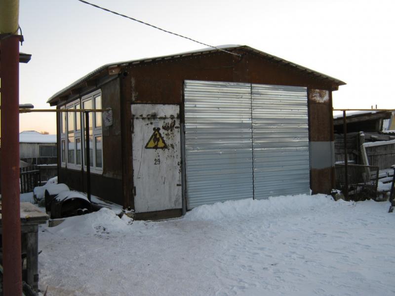

небольшое отступление - все действие происходит в этом ангаре. давно мечтал о помещении (пусть и холодном) в котором можно спокойно работать и не убирать инструмент по окончанию работы, от того процесс идет намного быстрее. за зиму сделал больше, чем за прошлое лето. до -15 вполне комфортно можно работать, не с мазутой конечно, а с железом - резать, сверлить, варить. выдалось свободное время, пошел поработал или даже просто посмотрел-подумал, надоело - автомат щелкнул, двери закрыл.
Ставишь буржуйку из трубы ф600-800, высотой 1500, на день - две закладки бревнышек. И уже не -15, а + 30.
  • Сообщений: 2314
трактор Т 3 (класс мини-табуретка)
« Ответ #17 : Мая 09, 2018, 19:51:25 »
неее...
во-первых ангар - это каркас из труб, голый металл и окна, хоть и пластиковые, но образца 1993 года, и даже если и натопить, то не надолго.
во-вторых при перепаде температуры через 0, происходит образование конденсата на поверхностях, что непременно ведет к образованию ржавчины, про электроинструмент вообще молчу.
да и как мне показалось, на холоде лучше работается, пока шевелишься - тепло и нет желания присесть-отдохнуть, да и зимой работать получается 2-3 часа вечерами, да и то не каждый день.  :hi:
