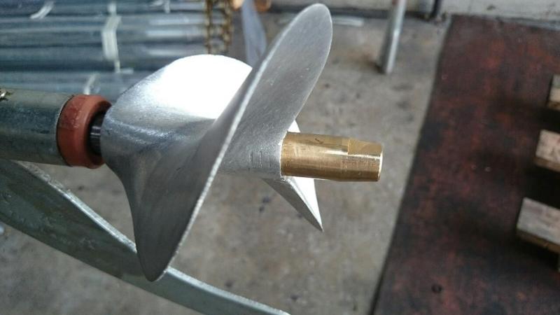

При скорости 58 км/ч - потребная мощность 40-50 лс при 3500-4000
По калькулятору получается для классического 3-х лопастного не суперкаветирующего винта
диаметр винта 206-233 мм шаг 260-296 мм
Из тайских ближе  High Speed 8.5"скоростной винт
 Шаг большой и он скорее каветирующий ЧПВ может не пойти
Винт Ветерок 12 ф 210, н 225 думаю будет легкий и будет перекручивать до 4500
Если только нагреть и довернуть конец лопасти - сделать прогрессивный шаг
Какой там сплав никто не знает ?

Наверное даже лучше
Гребной винт SPS- 8". "Hi-Power". Двухлопастной. АЛ  ф 203 мм
Шаг у него вроде меньше

Двигатель Хонда Л15а при 3500  выдаёт макс  60 лс но использовать для сохранения ресурса можно только 50 лс
По калькулятору при скорости 58 км /ч нужен винт диаметром 233 мм 11"шаг 296 мм 12" но таких винтов нет
 Поэтому думаю проще подойти практически взять донора дюралевый винт от "Амура М" ф 280 н 300 и начать обрезать лопасти по периметру по 5  с приданием профиля по внешней стороне
 Кромку винта как можно острее с последующей шлифовкой лопасти
Путем постепенного приближения найдем искомый винт
У тайландских скоростных винтов не указан шаг винта, а у стандартных больше 7" не видел
их подбор носит случайный характер

Ты ведь не собираешься морочиться с редуктором. Рассматривай двух лопастные винты, на больших оборотах они
эффективнее. Трех лопастные работают на ПЛМ с редукцией около 2-х. Т. е. максимальные обороты у них около 2500- 3000.
На большой скорости вращения лопасть попадает в возмущенную полость создаваемую впереди идущей лопастью и винт теряет упор, начинает просто крутить воду. Поэтому чем больше скорость вращения винта тем меньше лопастей.
Все, как с воздушными, ты же все это знаешь.
У Стандартных тайцев шаг примерно 5", у скоростного похоже около 10".
Мотор 27 л.с. спокойно крутит тайский 9" так, что тебе наверное нужен побольше 11-12".
Надо найти таблицу их размеров для разной мощности, наверняка есть для больших моторов.

Тайцы применяют 2-х лопастные винты тк КПД их выше и кавитация наступает позже при обычном режиме
При ЧПВ падает топливная экономичность и его выгодно использовать при скорости больше 58 км/ч
Для экономичности при 58 км/ч лучше обычный режим без ЧПВ и кавитации
50 лс думаю вполне достаточно эту мощность двигатель выдает при 3500 об/мин
 По калькулятору для данного режима нужен левый 2-х лопастный винт ф 11" с шагом 12" но их нет
Поэтому 3-х лопастный Амуровский  является альтернативой
КПД у него меньше зато упор будет больше на меньших скоростях

Этот же винт может даже будет работать в 2-х режимах
В обычном и в режиме ЧПВ но уже при 5000 об/мин
У скоростного и суперскоростного тайского винта думаю шаг не 10" а 15" и 20"
У воздушных винтов проще там концевая скорость 220 м /с дальше ограничение по скорости звука
Срыв потока при больших углах атаки
Такого параметра у гребных винтов не нашел
При какой концевой скорости наступает кавитация ?
