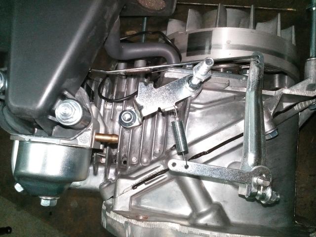

« Ответ #88 : Марта 29, 2018, 06:48:55 »
Запускается при полностью открытой заслонке по условию работы регулятора скорости. Но по по тому же принципу обороты не должны быть большими даже кратковременно. Не знаю, но предполагал выкинуть РС. Здесь как бы "вентиляторная нагрузка" и регулировать вроде незачем, достаточно дросселя. Да и нагрузка будет чувствоваться, например от травы. Нет? Я не сталкивался с этим совсем, просто пытаюсь предугадать ситуации, осмыслить...
Очень просто. В пружинку регулятора ту, что тянет заслонку карбюратора вставляешь тонкий болтик с гаечкой, чтоб она не растягивалась, вот и нет регулятора. Но заводиться будет штатно с отрытой до первой вспышки заслонкой.
ЛПМ гибрид
« Ответ #89 : Марта 29, 2018, 09:40:53 »
Обана! remix59, давай подробнее с этого места :hi:
Вот видна качалка на валу грузиков. Налево по верху идёт тяга к заслонке с пружинкой на ней. Видимо люфт тяги выбирает. По центру задающая пружина. Куда болтик засовывать?
