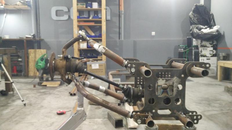

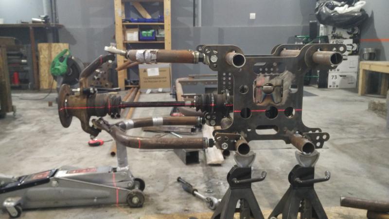

Всем Доброго!
С праздниками, с работой всё идет  очень медленно а еще нас хорошенько замело пару дней назад.

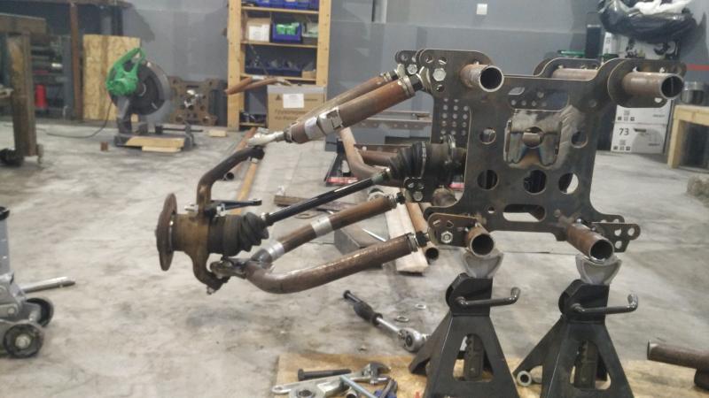

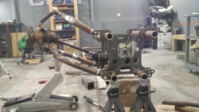

Так что пока только сделал первую примерку рычагов.
Результатом вроде как доволен..... Может зря, но пока остановлюсь на этом варианте.
Среднее положение.
Нижнее положение.
Верхнее положение.

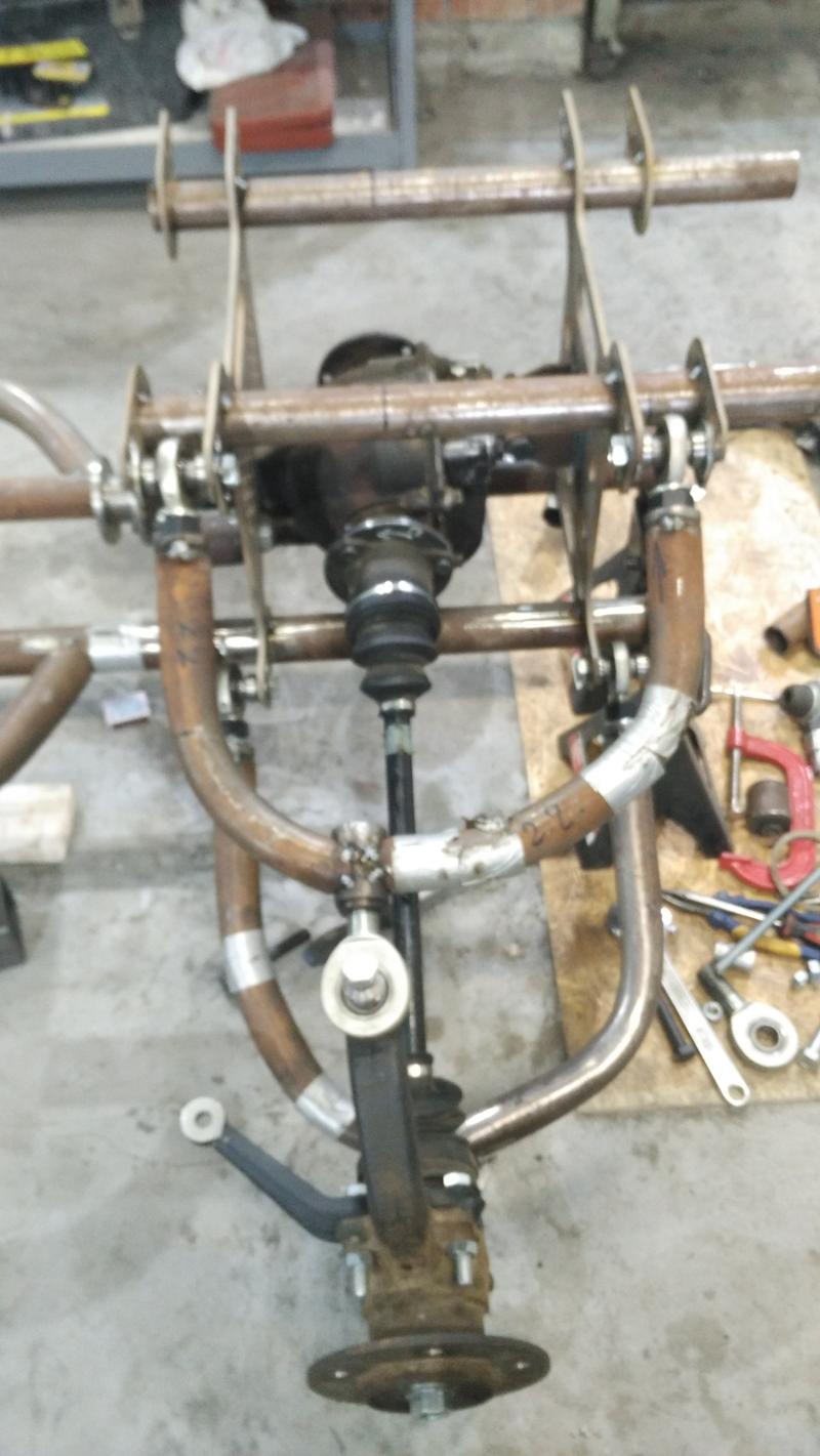

Рычаги
По итогам:  при  выставленном просвете 30см.  нижнее  положение центра колеса 24см, верхнее 64см. , можно больше , но шрусы уже не нравятся.
Ход таким образом 40 см. Но буду делать меньше (верх). плановое 35-38см.
Углы практически не ходят.
Теперь главное ... Как напрег меня уважаемый  Dil, с колеей немного не понял.
1. Так она в любом случаи будет меняться.
2. Есть ли какие-нибудь "правильные" параметры , величины?
Что получилось у меня. (по одной стороне)
От среднего положения до нижнего - 3см
От среднего до верхнего -6см.
И я так понимаю все это уйдет в рейку и будет подруливать....
Много это мало , прошу отписаться.

Alex_EKB, я не напрягал. Для пневматиков это вообще не очень страшно, сложнее когда колёса жёсткие, а скорости большие. Это и в рейку пойдёт и на устойчивость влияет, износ резины и пр. Надо тебе со спецами советоваться. Делают завал колеса, что бы колея оставалась. Я у себя прорисовывал, гуляние колеи было 3 мм.
Поищи в пользователях Nitro. У него есть свой сайт. Сходи к нему, посоветуйся.
Думаю в этих положениях скорость будет никакая,но регулировки подвески конечно никто не отменял.
Немного не правильно промерил колею, отклонение всего -3см .
« Ответ #36 : Марта 10, 2018, 14:40:48 »
Alex_EKB, попробуй изменить длину верхнего рычага туда-сюда, посмотри что будет получаться. Сейчас, пока всё не заварил.
Я обычно в Компасе рисовал.

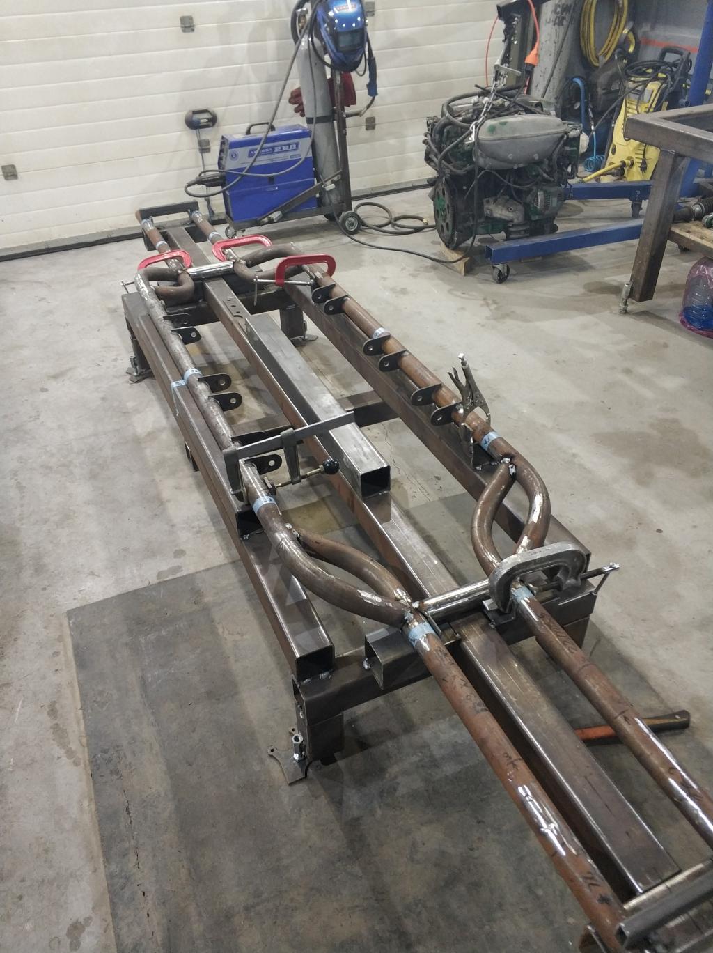

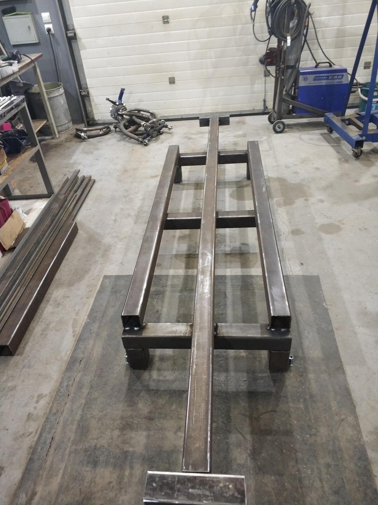

« Ответ #38 : Декабря 09, 2019, 11:40:36 »

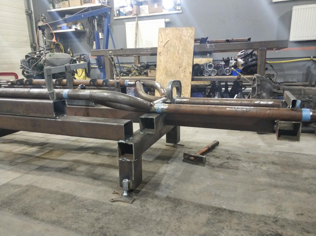

Так как при проверке рамы выявил отклонение по диагонали 6мм. Думал забить, но потом подумал , что строю точно один раз.
Решил запилить стапель.

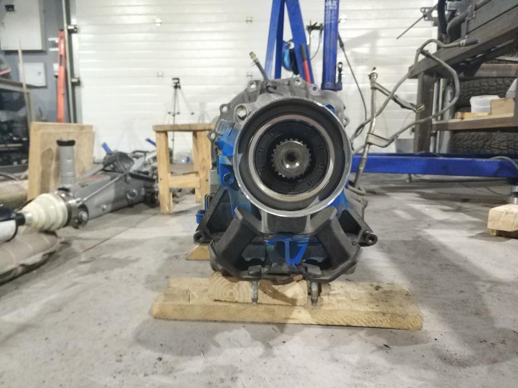

« Ответ #41 : Декабря 10, 2019, 06:35:16 »

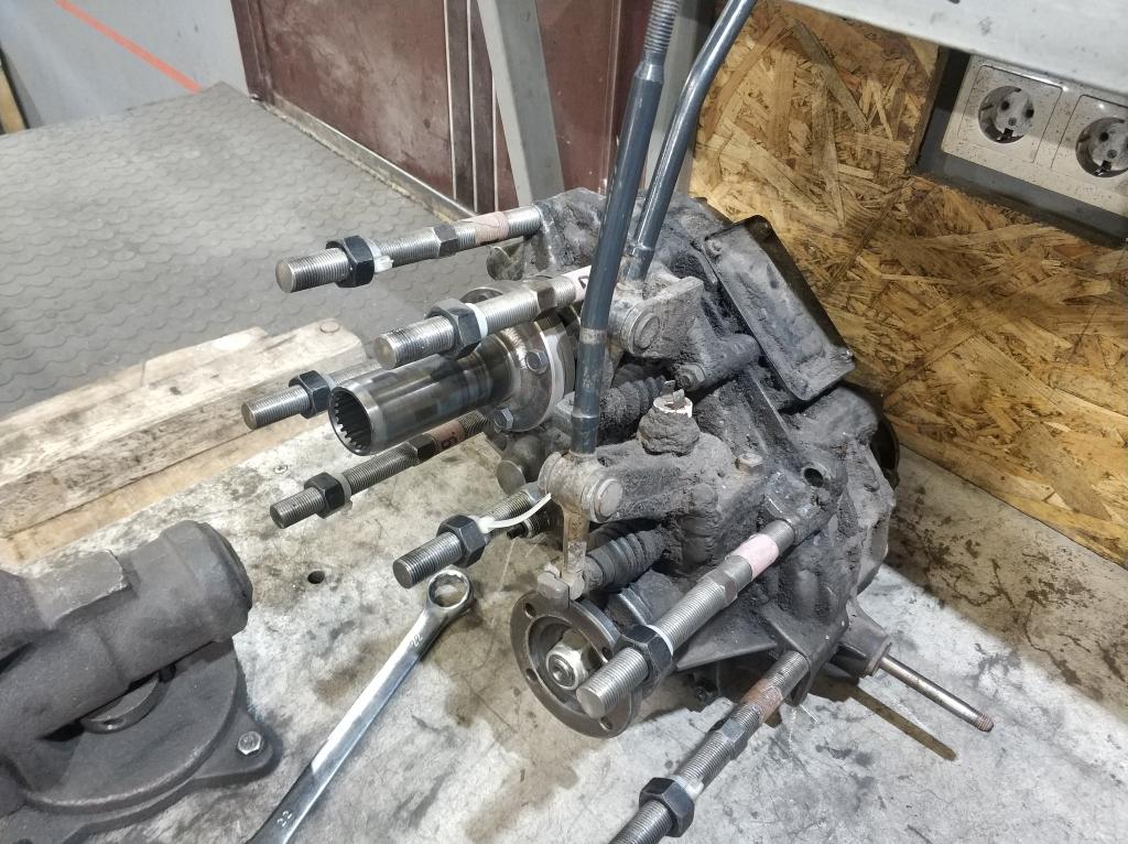

В связи с тем , что в тех. задании было условию максимально укоротить базу, было принято решение соединить КПП +РК.
И пошла жара)
Оффлайн Alex_EKB
  • Сообщений: 66
  • Откуда: Екатеринбург

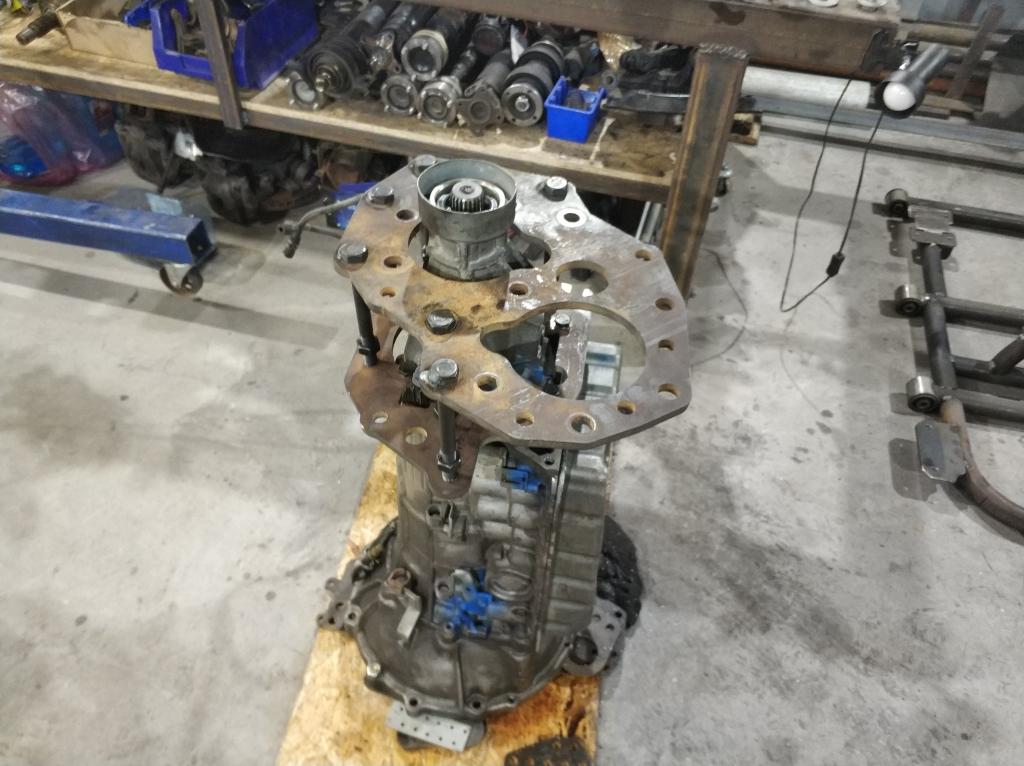

« Ответ #42 : Декабря 10, 2019, 06:51:39 »
Для изготовления переходных плит был применён способ "масленного пятна " )))
Промазываем поверхность соприкосновения маслом, прикладываем бумагу.
Заливаем в Солид и вставляем в размер. Потом гидрорезка.
Главная деталь всего моноблока. Переходной фланец, одна сторона шлицы Тойоты, другая фланец Ваз.
Для максимальной соосности  фланец со стороны РК имеет внутреннюю резьбу и выполняет роль гайки на валу РК.
Теперь задний фланец РК вместе с КПП крутиться одной рукой!
