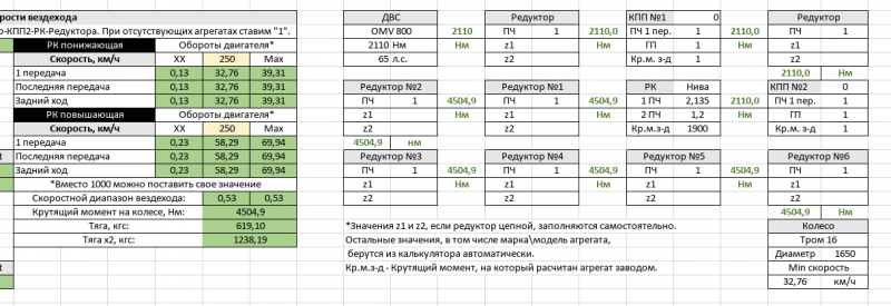

Я сейчас попробовал схему борта: этот гидромотор-РК Нива-колеса борта. Пусть на цепях с ПЧ 1.
ХХ поставил 1, Максимальные 300. Минимальная скорость при 1об\мин = 0.13км\ч, крейсерская на 250об\мин = 58, а краткосрочная максимальная почти 70км\ч.
РК перегружена немного.
Но в гидравлике я ноль, поэтому не знаю, будет мотор стабильно работать или нет по такой схеме. Какой объем масла нужен для двух моторов для обоих бортов. Ну и как ни крути, ДВС для привода насосов нужен. Навскидку, на гидравлику от 150-170к, плюс ДВС, две РК..

Это очень большой перебор по мощности. Поэтому и цены большие получаются. И реализация на гидравлических изделиях с нерегулируемым объемом теряет смысл по финансовому критерию и сложности технической реализации.
Намного проще и намного дешевле реализовать все на гидромоторах OMS. Но тогда потребуются две КПП (расплата за нерегулируемость объема). В первоначальном виде идея использования гидромоторов выглядит крайне привлекательной. Но когда прорисовывается весь проект, становится понятным, что суммарные объемы и массы всех гидравлических узлов и деталей никак не меньше, чем при использовании двух двигателей. Хотя компоновке трансмиссии использование гидралики может и помочь. И ходовые качества, такие как плавность страгивания и хода будут на высоте.
Базовые схемы простых вариантов гидравлического привода изложены на пневмоходе в ветке про скоростной диапазон вездехода. Возможно, стоит и здесь разместить схему именно аналога ДИФ-4 или Шерпа на гидравлическом приводе.
Очень полезно проработать такой вариант с нуля и до конечной схемы трансмиссии, чтобы потом с пониманием сравнивать гидравлические и механические варианты трансмиссий. Есть в гидравлике пара тонких моментов, которые тоже трудно понять и принять, но потом становится легче. За базу ознакомления лучше всего взять схему трансмиссии погрузчиков Avant с прямым гидравлическим приводом. Очень помогает в осмыслении.
