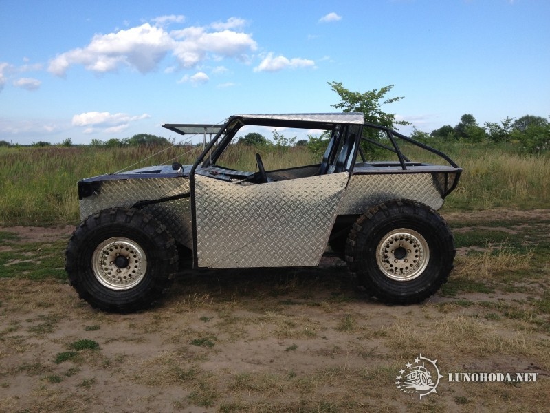

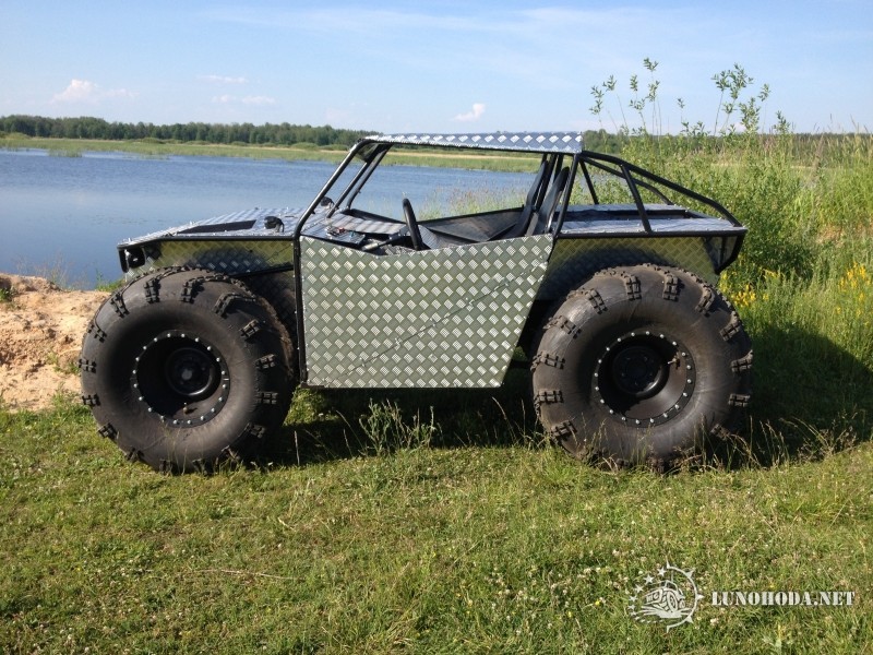

Красивый получился, лёгонький, по болоту легко бежит.
С селектором смотрю не стал заморачиваться, то же кочергу сделал ?  :biggrin:
Шины на видео ведь не КФ ?
Такой самодельный переключатель Акпп гораздо удобнее, компактнее и к тому же бесплатно.

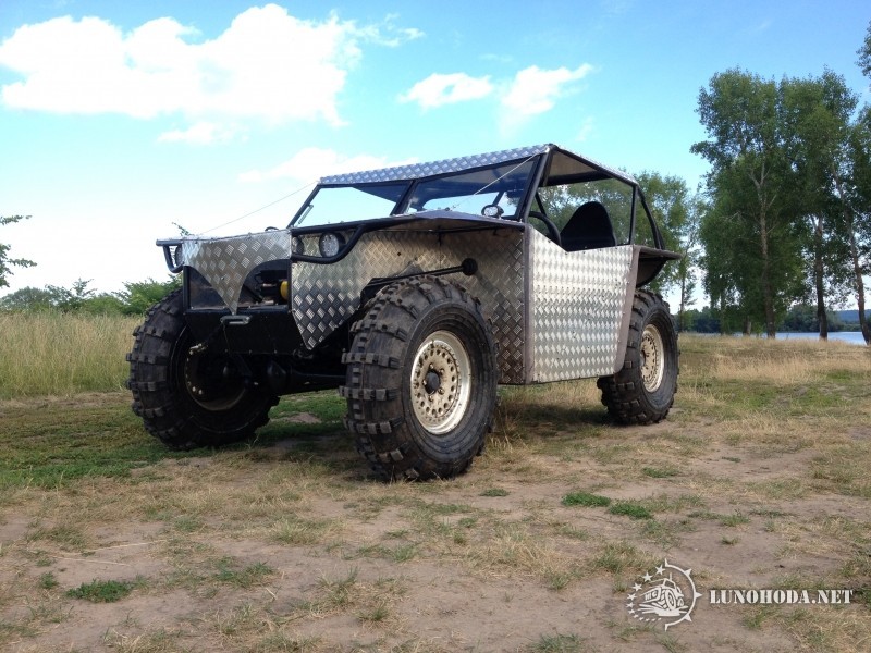

Шины ободрыши кф-97-1, фактический  размер на диске 1040х390-18. Чуть больше, чем надо, переднее левое задевает за рулевой вал на неровностях при повороте

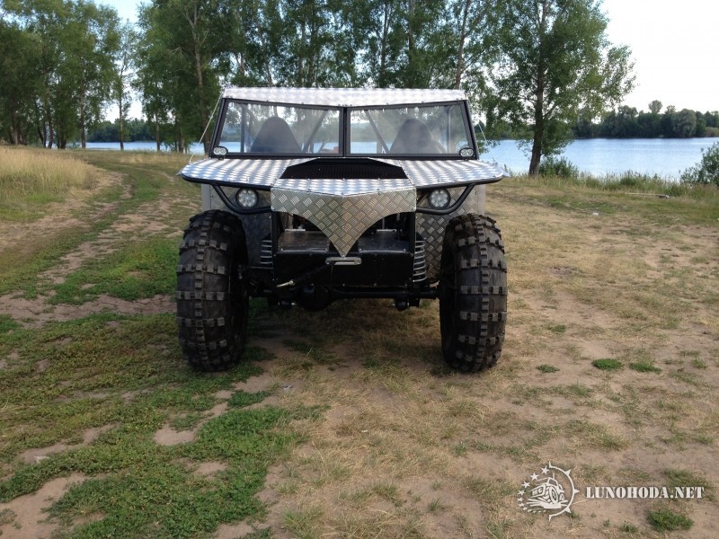

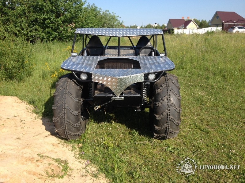

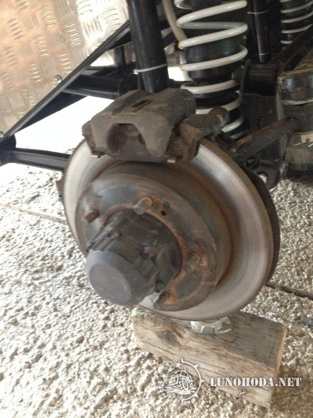

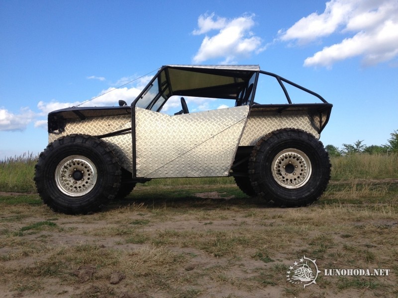

Приехали алюминиевые проставки из Хабаровска. Теперь в летний период буду кататься на 35-х колесах Л-163.
Руль стал совсем легкий, плавность хода, управляемость и комфорт на твердых дорогах улучшились.
Но только скорости стало катастрофически не хватать, мотор совсем не чувствует этих колес.
Если для 41-х колес ГП 4,09 близки к оптимальным, то с 35-ми колесами хочется ГП ближе к 3.0

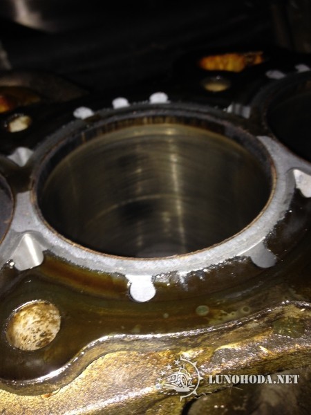

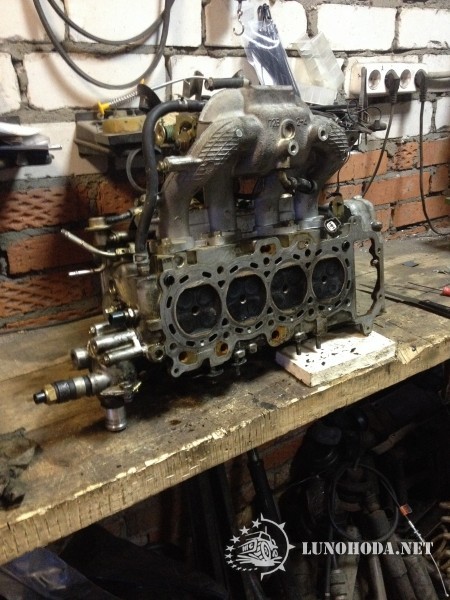

Надоело масляное подтекание двигателя при нагреве в районе выпускного коллектора из под головки блока цилиндров.
За один вечер аккуратно разобрал и все пометил белым маркером.
Причина банальна - рассохлась и выкрошилась прокладка под головкой блока цилиндров.
Все почистил и по советам товарищей проверил металлической линейкой плоскость самой головки.
Порадовало, что на стенках цилиндров нет никакой выработки и до сих пор сохранилась заводская хонинговка.

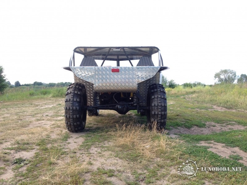

Андрей 318, В конце видео колеса не пллющатся. Подкачали? У меня плюшка выходит на оишках пятьсот с копейками, не заморачивался в точных цифрах, они в ширь всего 370мм) Машинка  :good: :hi:
Сначала была заметна небольшая волна, стравили до 35 ед. Но после возвращения в гараж давление оказалось 55-60 ед. И волны не было заметно. Похоже нагрелись и давление поднялось.
В любом случае, Идп-284 плющились гораздо лучше и были эластичнее.
