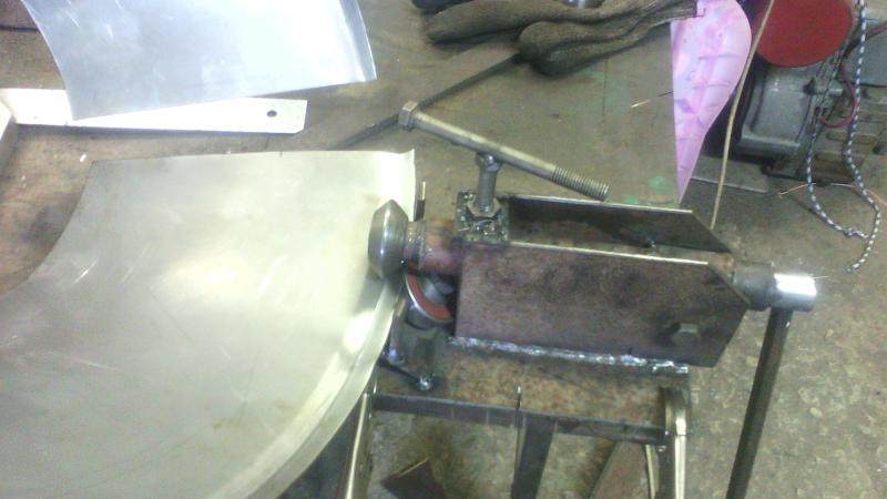

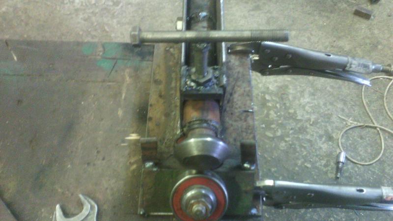

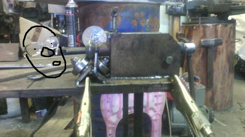

« Ответ #22 : Июня 12, 2018, 14:52:27 »
Сделал ещё приблуду для гибки конусов.  Идею с подшипниками подсмотрел у remix59  :hi: Слепил как обычно из того что было под рукой.  :biggrin:

« Ответ #26 : Июня 12, 2018, 21:47:54 »
кулибин64, Миш, это ты под завальцовку буртик сгондобил?  :blush:
Вальцы + профиле прокат.
« Ответ #27 : Июня 12, 2018, 22:13:12 »
баламут36, Эт  чтоб гайки в бедлоке  не мешались.

« Ответ #28 : Июня 12, 2018, 22:20:19 »
Чёт сдаётся мне конструкция ослабнет!  :pardon:
« Ответ #29 : Июня 12, 2018, 22:24:11 »
Нука растолкуй  почему!?
