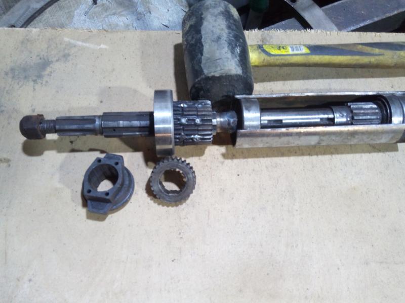

Порылся в железках и упал взгляд на разобранную Ураловскую мотокоробку! :blush:
Взял два вала ну и дальше понеслось!
Сварил между собой валы, приварил к выжимному шестерни с продольной насечкой, чтоб станок был как у взрослых!

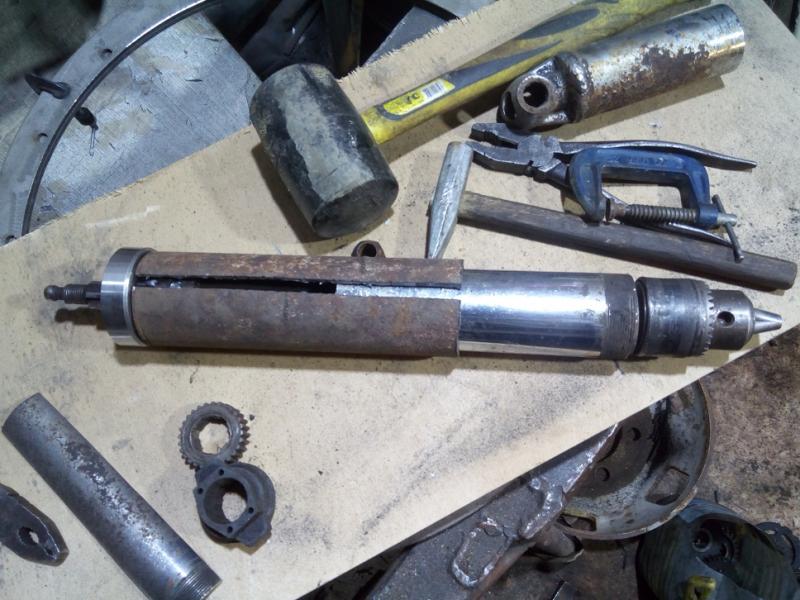

Перо от вилки мациклетной пришлось разгибать, подшипники не лезли и вставку делать!  :pardon:
Вторая труба приварится к выжимному и получится что-то телескопическое!  :biggrin:
Прикинул цепь для подъёма и опускания, но это не конечный вариант, может что другое придумаю.

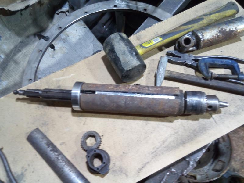

Ну вот вроде всё чё за вечер навоял!
