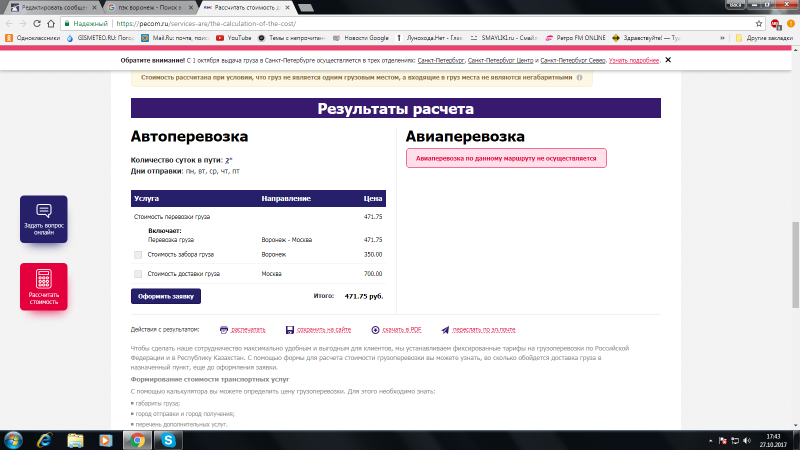

Никогда не связывался с ТК. Один раз сдавал рюкзак с байдаркой из Москвы на Читу багажом. Тоже транспортная компания РЖД. Обошлось в 2500р и намыкался в самой Чите с получением на вокзале. Больше не хочу.
:hi: Доставка 6.29р за кг, до Москвы в течении двух дней! Я думаю рублей в 350 можно уложиться чай сумма подъёмная!  :biggrin:
