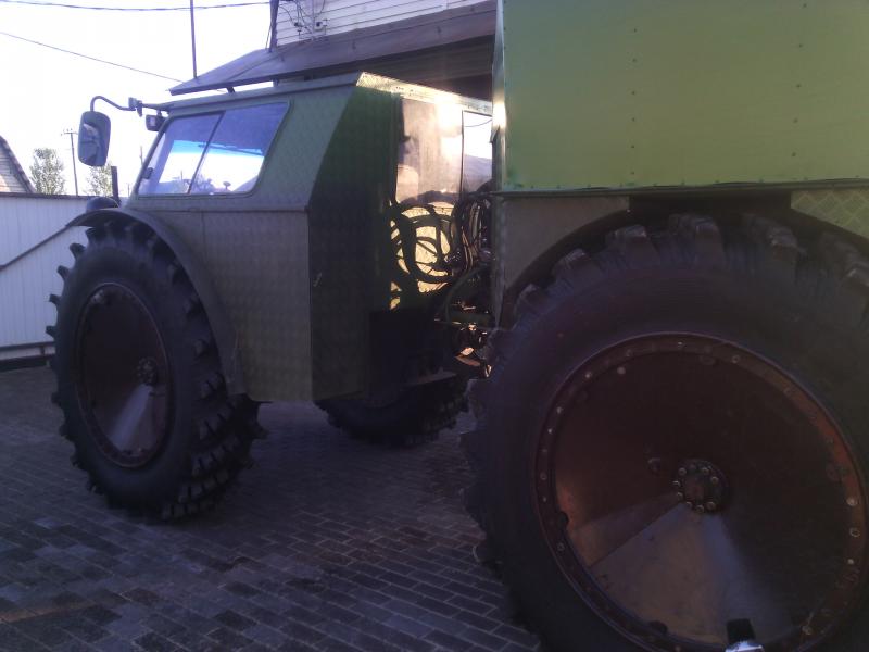

« Ответ #123 : Августа 09, 2018, 19:37:09 »
Оффлайн Алексей С
  • Сообщений: 1299

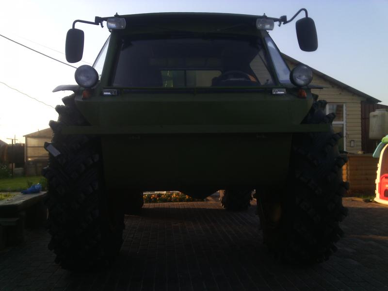

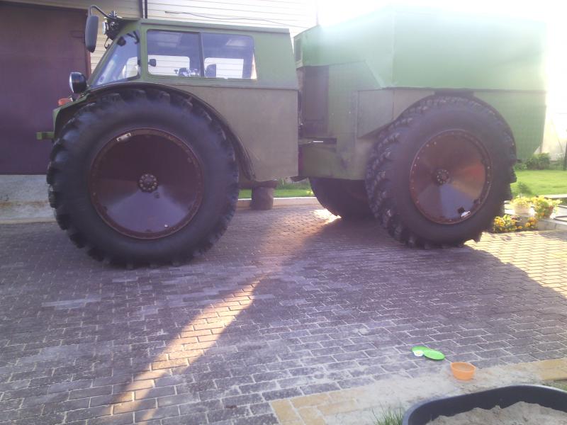

Тром-2
« Ответ #124 : Августа 09, 2018, 19:42:27 »
Оффлайн Алексей С
  • Сообщений: 1299
Тром-2
« Ответ #125 : Августа 09, 2018, 19:44:22 »

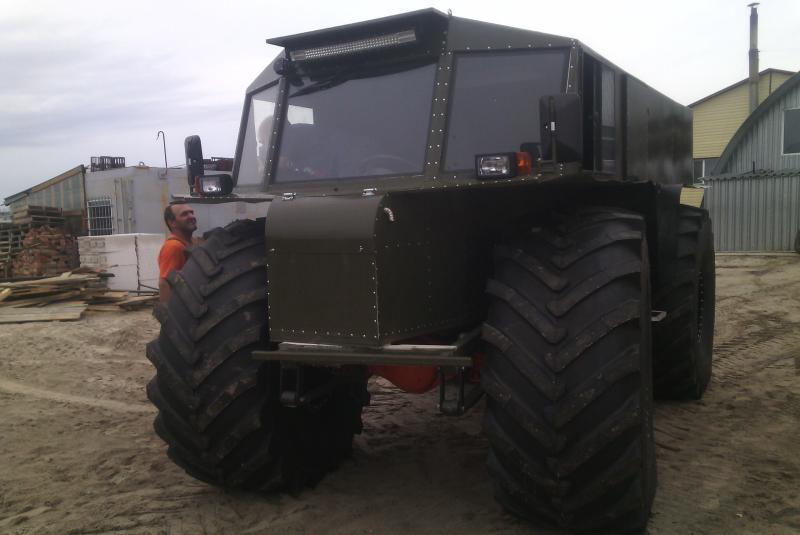

Недалеко от базы сидят на пойме Оби 2 машины-уазик и нива. Грустно сидят,давно ,дождь и темнеет,пожалели мы их,выдернули как морковку с грядки
« Последнее редактирование: Августа 09, 2018, 19:50:36 от Алексей С »
Оффлайн Алексей С
  • Сообщений: 1299
Тром-2
« Ответ #126 : Августа 09, 2018, 19:48:53 »
А начиналось все вот так. :biggrin:
Тром-2
« Ответ #127 : Августа 09, 2018, 21:27:01 »
Большая бибика получилась, настоящая :good:
Оффлайн Алексей С
  • Сообщений: 1299
Тром-2
« Ответ #128 : Августа 10, 2018, 05:24:08 »
Большая-не то слово.

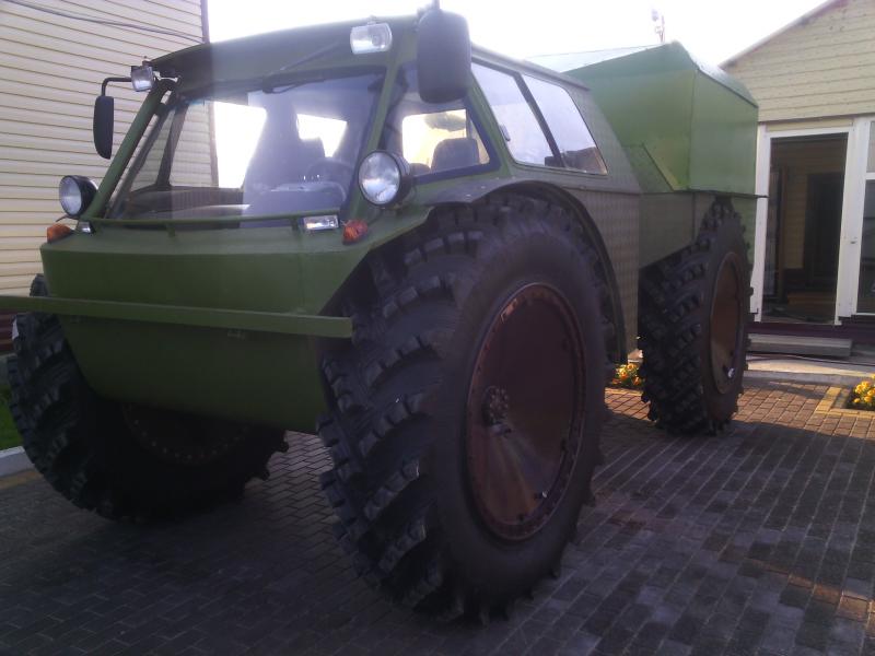

« Ответ #133 : Августа 11, 2018, 18:53:33 »
Оффлайн Алексей С
  • Сообщений: 1299
Тром-2
« Ответ #134 : Августа 11, 2018, 18:54:23 »
"Маленький" вездеход батюшки Владимира.
285 л.с 4 литра 8 цилиндров от Лексуса. КПП автомат,2 раздатки Садко 2 моста 66 задних,колеса 1750х470х 38 дюймов. От трактора МТЗ 1221.Вес неизвестен,на взгляд 3 тонны. С места разгоняется с пробуксовкой всех 4 колес.
