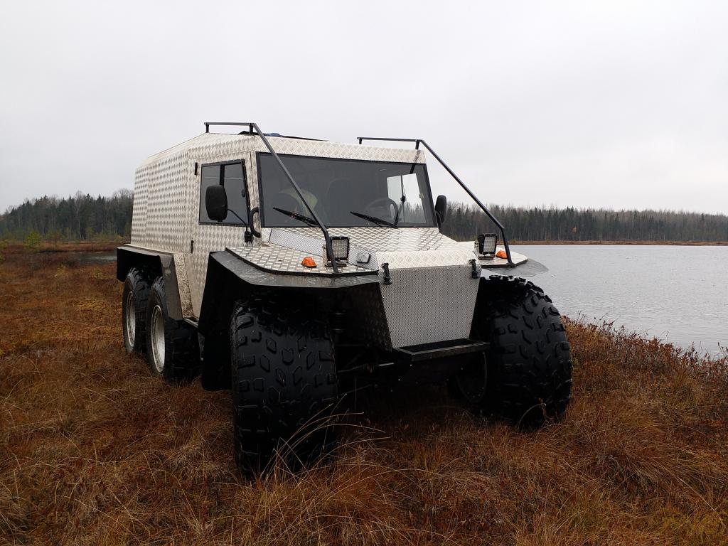

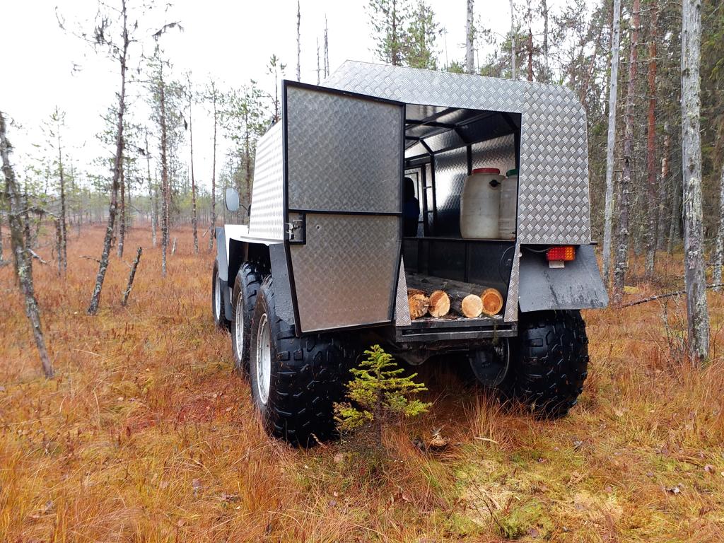

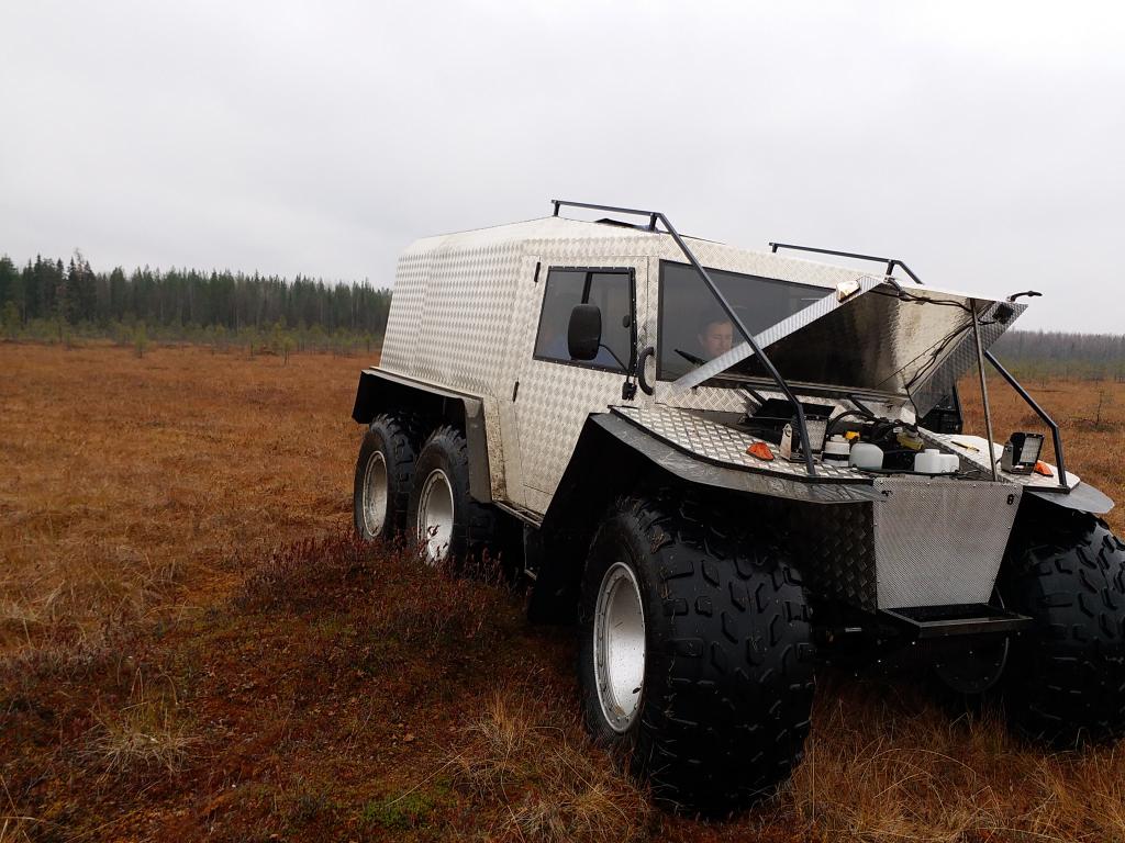

« Ответ #298 : Октября 23, 2018, 13:51:33 »
Всем привет.  :preved:
Выбрались на болото проверить ходовые качества нового вездика.
Понравилось все.  :biggrin: Как идет по убитой грунтовке, как работает автомат, ГОРУ вообще прелесть. Пневмо подвеска то же супер.  :good:
Случилась не большая поломка. Перетерло трубку на переднюю левую подушку о шкив кондея. Минута и все восстановили. Благо все на быстросъемах.  :good:
Поедем в лес километров на 170. Там и устроим боевое крещение по полной.  :drinks:
