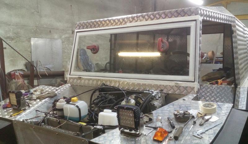

« Ответ #252 : Августа 24, 2018, 17:34:14 »
Всем привет.  :hi:
Докидываем вес  :biggrin: Клеим стекло.
Ставим габариты, повороты.
Ну и задние фонари.  :smile:
