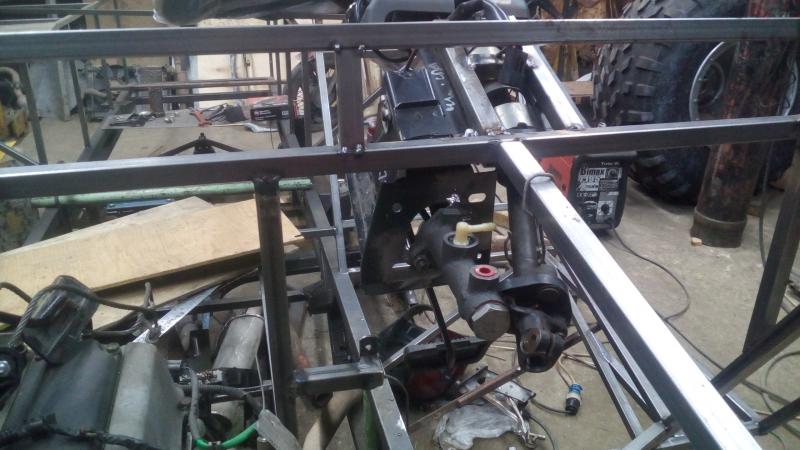

Вакуум не влезает.  :sad: Поэтому на педаль тормоза установил главный со сцепления, а на вакуум рабочий сцепления. И вакуум поставлю где место будет.
Как схема? Работоспособна?
Газ и рулевая колонка встала без проблем. Кронштейны пневмоподушек то же.  :biggrin:

« Ответ #114 : Ноября 12, 2017, 19:50:43 »
:good:
Только воздух выгнать весь.

koolakov:hi: Подушка в среднем, или в каком положении находится?
« Ответ #116 : Ноября 12, 2017, 22:18:15 »
кулибин64, в среднем.  :smile:
Работоспособна , а можно найти гидровакумник от ГАЗ - 53(66) ссылка  и дополнительный привод не нужен  :ok:
« Ответ #119 : Ноября 13, 2017, 06:12:08 »
АРКАДИЧ, то же расматривал этот вариант. Великоват он только.  :pardon:
