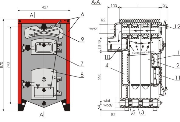

Так котел угольный?
а х.. знает, угольный, али дровяной, я его как то углём пробовал топить, горит, дровами тоже, даже опилки тлели...... :pardon::pardon::pardon::pardon:
колосники выполнены за одно целое с секциями, в общем отбирают тепло и отдают воде, прогореть шансов нет. внутри ребристый как добрая чугуниевая батарея, сверху газ проходит к задней стенке, там вниз и на выход. :pardon::pardon::pardon:
на котле шильдик есть, там марка
KWD K11
мощность 84 кВт если опять не попутал, но я из двух один скрутил, длинные палки не лезли, сейчас чуток подлинней лезут, но всёравно приходится пополам резать.
во нашёл!!!!!
ссылка,котлы-центрального-отопления
было 2 внутренних секции, добавил ещё 2...
посмотрел инструкцию, получается у меня всего 9,77 кВт, причём на коксе?????
