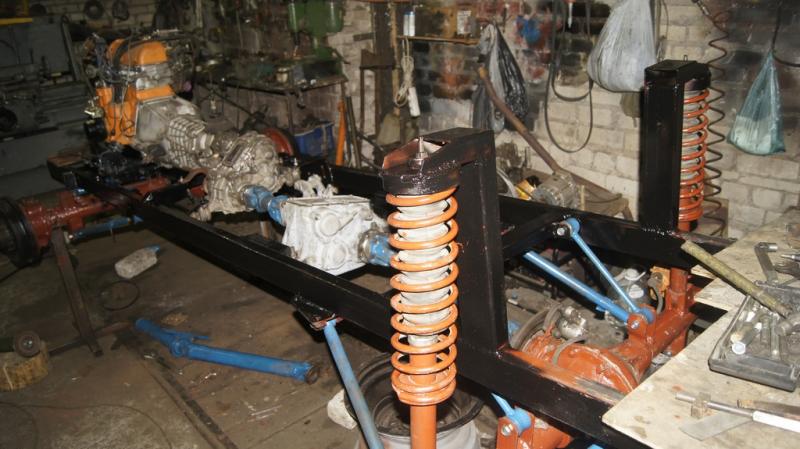

Всем привет! :hi::hi::hi:
..Как бы не было,но строительство продолжаю!

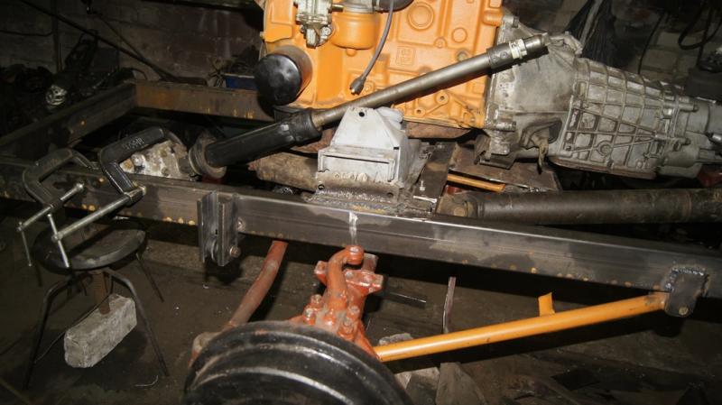

Раздатка 69,стала на место..
"родной" ручник,с раздатки,убрал
Ручник будет на заднем мосту,дисковый,гидравлический..
Ну и сегодня кузовок примерил..
Завтра буду крылья передние резать
и  передней подвеской займусь.. :pardon:

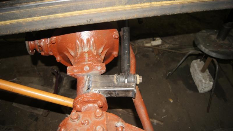

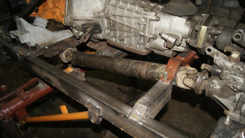

Ну и сразу вывел кардан  ,на мех лебёдку.
Ну и прикинул как будет стоять редуктор рулевой с гидрочём,от Мерса.
Вот только сошки поворотной (прямой) нет у меня.
А что если привязать рулевую тягу от редуктора, к длинной тяге моста?
Вот так..
...делал кто так? будет ли работать так ?
Вот другие фото....

А что если привязать рулевую тягу от редуктора, к длинной тяге моста?Вот так..
103,  Возможно будет бить руль на грейдере, думай через маятник :ok:  По нивкиной РК и карданам в притирку сам по месту смотри, т.к. она в подушках гуляет от 3х до 5ТИ! см :pardon: :hi:

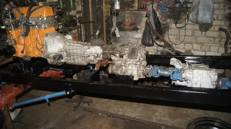

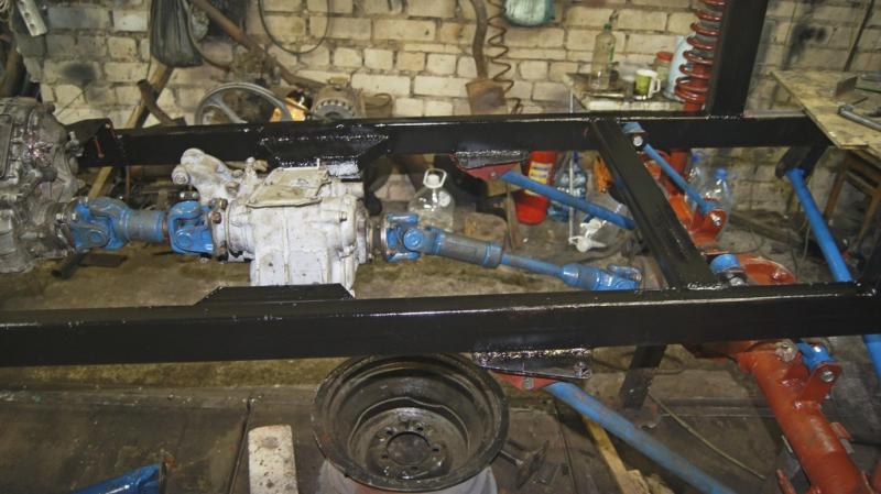

Приветствую! :hi:
Обварил с низу..покрасил..
Больше ходовку не буду разбирать.
Началась окончательная сборка.
Все остольные узлы будут монтироваться(варится,красится) в процесе.
« Последнее редактирование: Октября 18, 2017, 19:58:00 от баламут36 »
