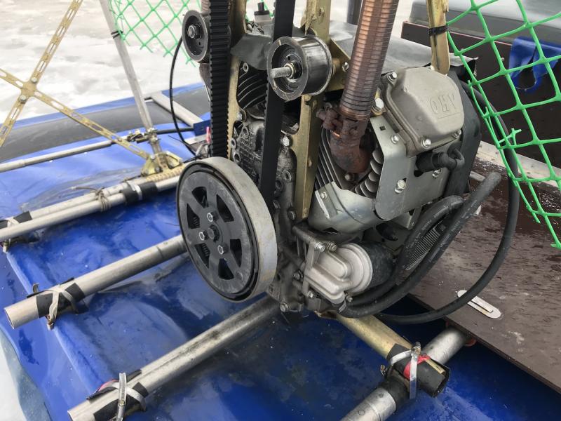

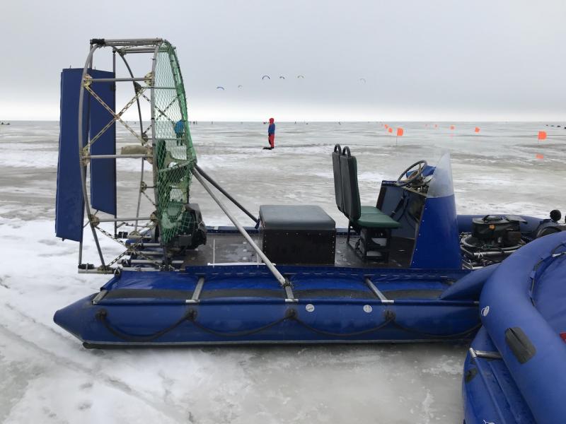

Вопрос по центробежному сцеплению, задумался об установке на аэролодку, двигатель хонда л15а, редуктор ременной КУРСАЭРО, на фото вал не туда воткнули, он с другой стороны , вращение передается со шлицевого вала на муфту, которая прикручена к шкиву, шкив посажен на подшипники на трубу вала привода и закреплен контргайкой,

Вот такая компоновка привода, муфта сцепления одевается на шлицы вала и как то ее нужно закрепить, быть может достаточно просверлить вал с торца и установить шайбу на болт, корзина сцепления крепится к шкиву, а шкив на подшипниках.

о центробежному сцеплению я просто хочу увидеть мнения, может быть кто то эксплуатировал именно на воздушном винте, какие особенности, как обстоит вопрос с проскальзыванием, с надежностью, да кстати про надежность, по моему мнению и исходя из современной стоимости ремней(около 25000 за шт) установка сцепления может повысить надежность ремня и его ресурс, ну вот как бы вот такие вопросы, кто что думает, какой опыт на подвесных моторах, в любом случае есть свои плюсы и минусы, например у резинометалическая муфта провоцирует неравномерные нагрузки при резком увеличении и сбросе оборотов что приводит к увеличенному износу ремня и паразитным колебаниям лопастей в плоскости вращения, при температуре ниже нуля теряет демпфирующие свойства, что так же негативно сказывается на ресурсе ремня и винта.

Вопрос по центробежному сцеплению, задумался об установке на аэролодку, двигатель хонда л15а, редуктор ременной КУРСАЭРО...
На аэролодки мои сцепления ставили в Нижнем Новгороде
