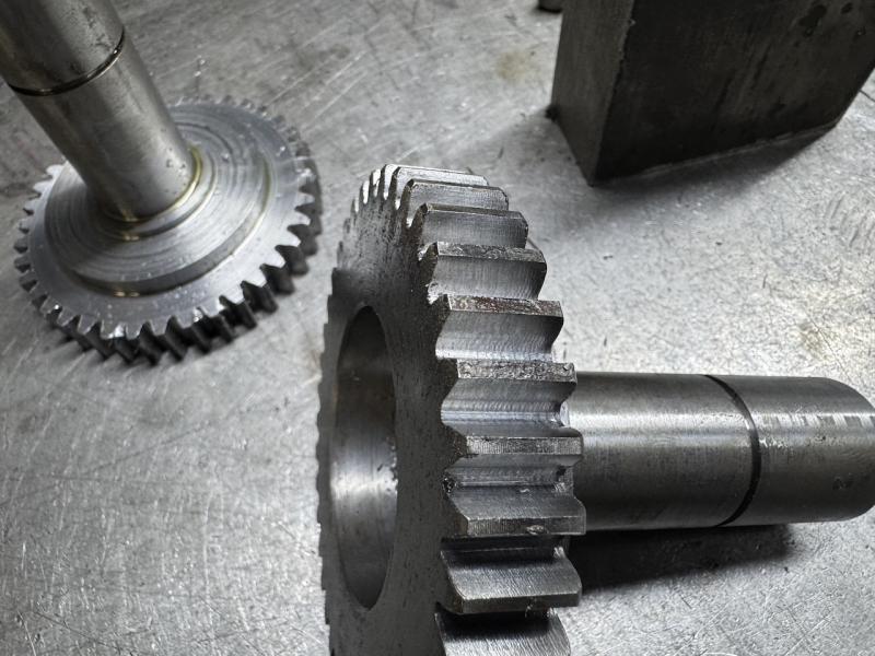

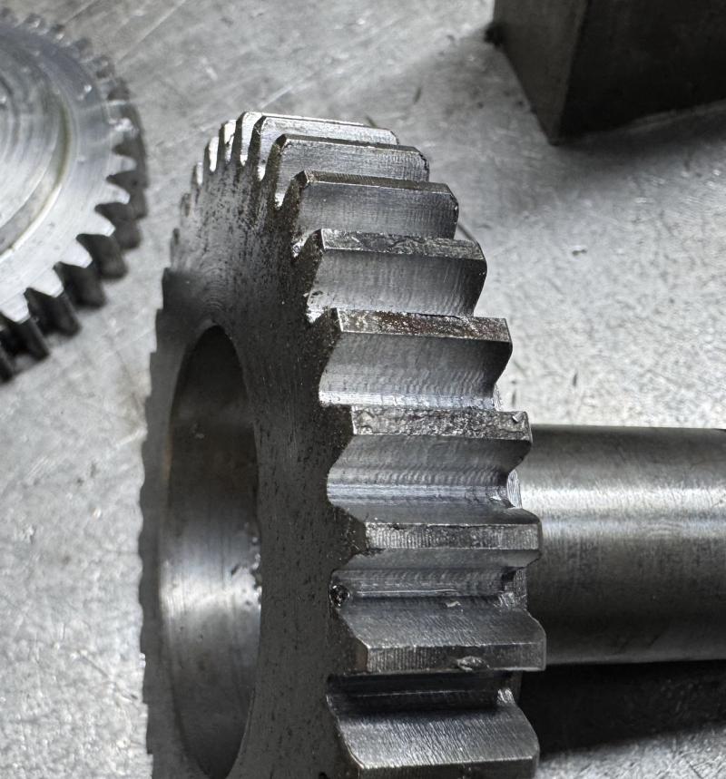

Соответственно у меня такой технологии нет, я просто нарезаю зуб, потом калю или на цементацию.
На фото видна поверхность фрезерованного зуба после нарезке зубов. Конечно немного потом при закалки поверхность выровняется и при работе притрется, но всё равно это не промышленное изготовление шестерен.
При серийном производстве можно будет заказать такие шестерни у "коробочников", но там ценник будет другой, но и качество выше.

Ну понятно - после фрезы. А после закалки хоть гриндером пригладить? :blush:  Морока...
« Ответ #6103 : Января 13, 2026, 19:45:49 »
Попутным фрезерованием пару десяток снять и будет гораздо красивше .
  • Сообщений: 2622
« Ответ #6104 : Января 16, 2026, 07:20:06 »
Как раз и попутным делаю шестерни и зубчатые шкивы. Сначала прохожу и оставляю 1-2 десятки и потом второй раз в размер. Фреза относительно заготовки идет снизу в верх.
Скорее всего станок маленький и не хватает жесткости, а может и люфты в направляющих  :sad:
