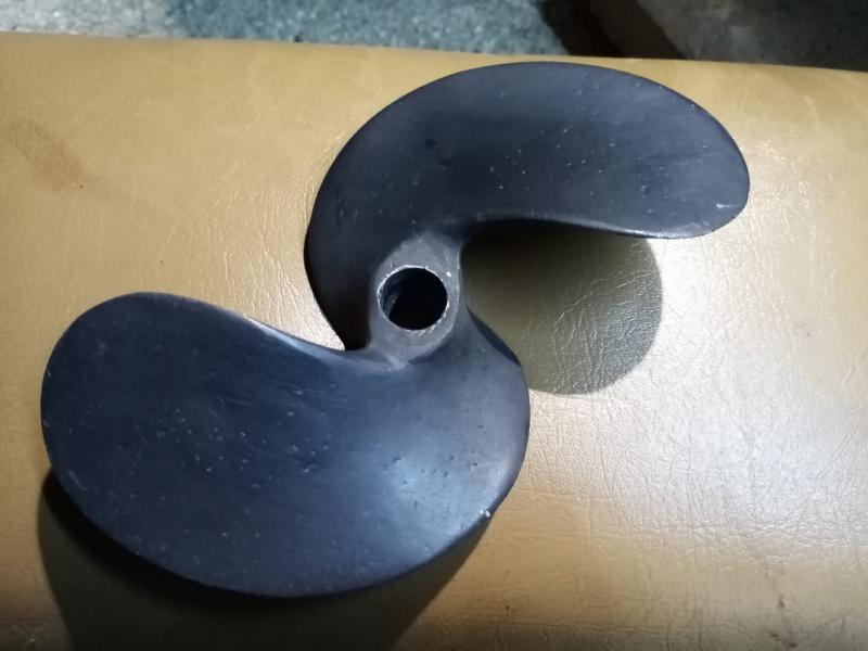

Васильев прислал фото своих литых винтов, написано Ст40Х.
Скорее всего копия, по виду очень неплохая

« Ответ #6006 : Октября 31, 2024, 04:59:52 »
  Надо их как-то облегчить . Стальные лопасти можно потоньше лить. Чем алюминиевые  . И скорость прибавится и дешевле за литье отдавать .
« Ответ #6007 : Октября 31, 2024, 06:58:07 »
Не изменив геометрию лопасти этого винта, легче не сделать.
Американский винт прочный за счет, как раз, самого металла и толщины, а вот тайский за счет другой геометрии. Если рассмотреть лопасть по линии возможного слома, то американский имеет практически линию, а тайский желоб, который сложно сломать.
Я уже рисовал сечения лопасти этих винтов по линии предполагаемого слома.
Ну а литьё дешевле не будет, скорее всего стоимость литья не по весу, а по штукам. Такое литьё в "сланцах на свежем воздухе" не делают, это только на заоде.

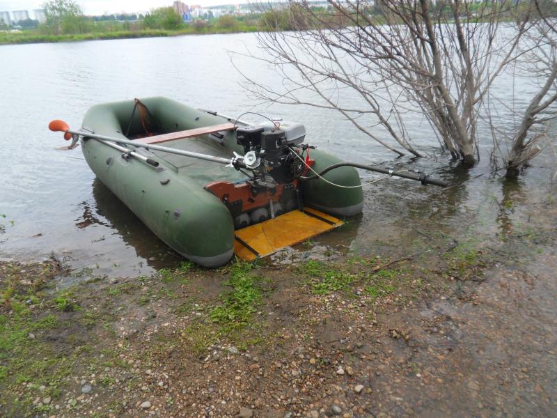

На форуме сновмобаил появился Александр с Якутии, он катает мой первый лодочный мотор Рыбоход вот уже девять лет  :smile:
Как пишет:
Ссылка: ПЛМ "Рыбоход" по прежнему в деле.
Выполняет самую черную работу, самую тяговую.:blush:

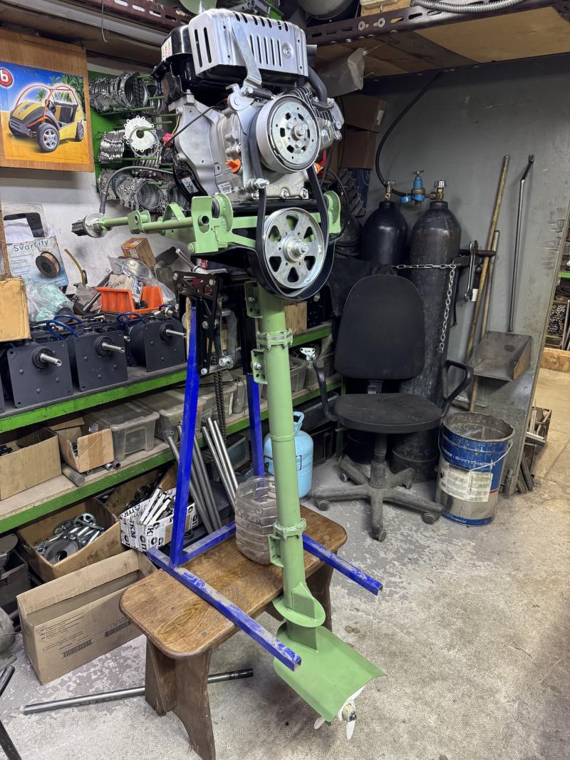

Тягают редукторы , есть редукция на его моторе ?
Если вопрос про Рыбоход, то для редукции там понижение в ременной передаче и 4 винта с разным шагом на выбор. Как счастливый обладатель, могу добавить, что конструкция удачная, не смотря на, как бы нелогичный цепной привод в трубе дейдвуда.
Быстросъемная мото голова и центробежное сцепление перевешивают в рациональности конструкции Федора перед, казалось бы более очевидной схемой обычного гибрида на основе дейдвуда серийных ПЛМ и движка с вертикальным валом.
Последний, наверно, тоже физически реализуем как быстросборный из 2-х частей и со сцеплением, но первый уже есть как в металле, так и в продаже.

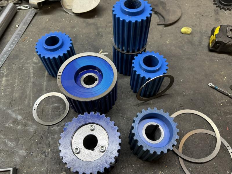

Вот сегодня завершил нарезку зубов на шкивах ГРМ. Больше времени занимает перестройка станка, лучше конечно делать партиями...
Завтра установлю разделительные кольца и в пятницу отдам на отправку три комплекта:
21-21
20-31
22-28
Эти комплекты разъедутся в разные стороны и надеюсь будет обратная связь. Ну и потом будет принято решение о необходимости такой работы, так как на данном этапе я просто получил удовлетворение от сделанной работы  :morning:
Пластиковые шкивы ещё изготавливаете?
21 зуб это минимальное количество?
