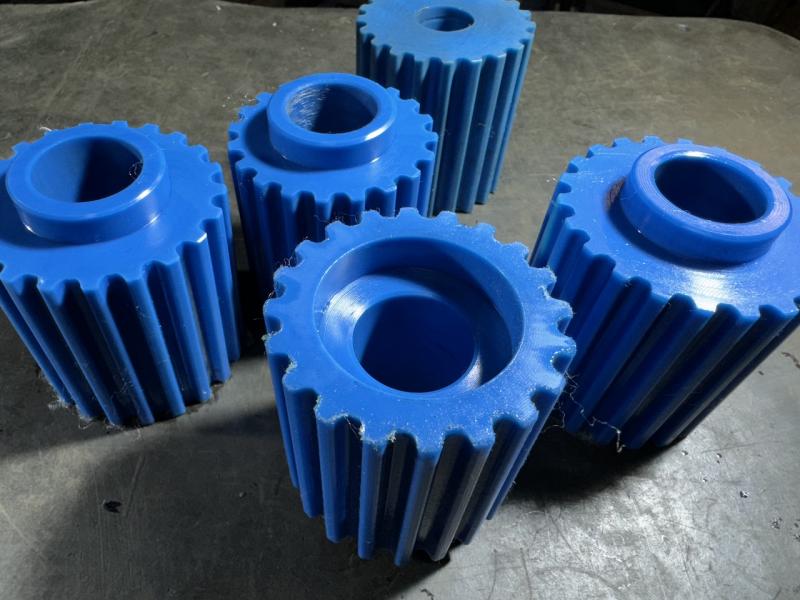

Вот первые испытательные шкивы на вал ДВС Z20, 21 и 22 зуба

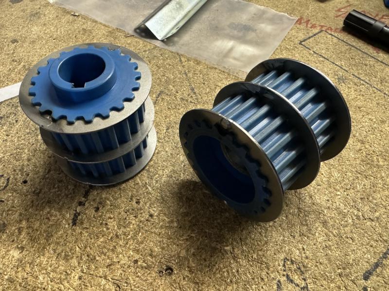

Вот сегодня завершил нарезку зубов на шкивах ГРМ. Больше времени занимает перестройка станка, лучше конечно делать партиями...
Завтра установлю разделительные кольца и в пятницу отдам на отправку три комплекта:
21-21
20-31
22-28
Эти комплекты разъедутся в разные стороны и надеюсь будет обратная связь. Ну и потом будет принято решение о необходимости такой работы, так как на данном этапе я просто получил удовлетворение от сделанной работы  :morning:

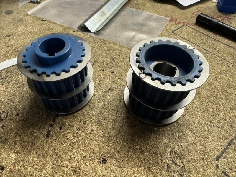

Первые комплекты шкивов под ремень ГРМ ушли на отправку.
Правда комплект для HIMIK025 не получился  :sad:, второй шкив на 28 зубов был проточен под другую ширину и прорезан другой шпонпаз, я этот шкив скомплектовал другим комплектом и отправлю в другую сторону, а для HIMIK025 изготовлю новый по ТЗ  :smile:
Комплект 21-21
И два комплекта 20-31 и 20-28

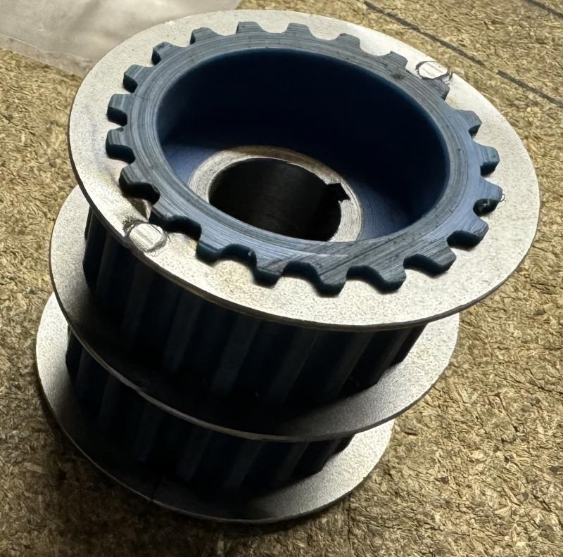

Федор, при проварке органичительных колец пластик терпит?
« Ответ #5878 : Июня 04, 2024, 21:55:52 »
Пластик достаточно стойко это переносит, но всё равно нервно реагирует.  :sad:
На фото где 21 и 21 зуб я уже поставил кольца большего диаметра и сварочная точка уже не потревожила пластик.
У меня правда есть и импульсная сварка, но её нужно настраивать, тогда провар будет менее заметный и малотравматичный для пластика  :smile:
