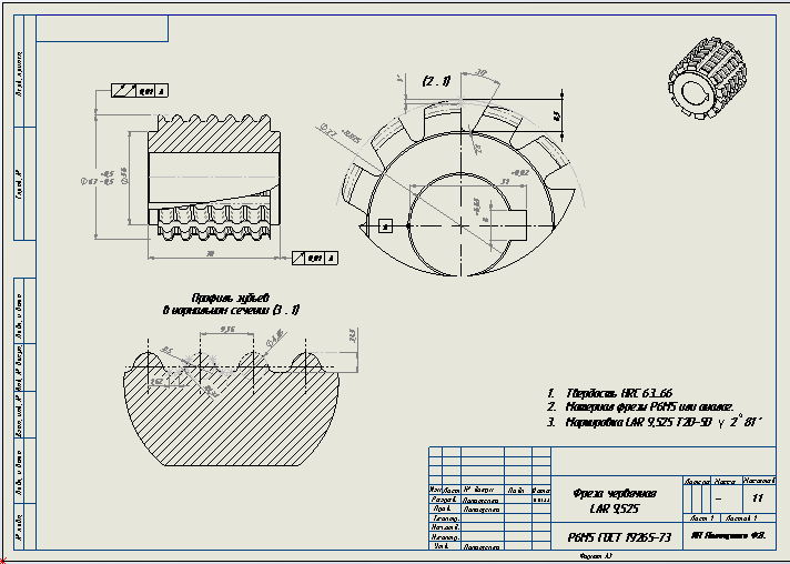

По маркировке уже писал, даже если брать другие винты, то маркировка не должна совпадать, она будет рядом. А так рассматриваем как "артикул"  :smile:
Красные винты не совсем болотоходные, они больше для чистой воды и мелководья... с формой лопасти еще есть время поработать.
По поводу однозубой фрезы не вариант, мне проще на эрозии вырезать, но это все разовый случай и малопродуктивный. Если уж браться за это дело, то оно должно быть мелкосерийным по два-три десятка, а не по штучно.
Фрезу так и не нашел, но пришлось её спроектировать полностью, осталось решить где заказать в России или в Китае  :umnik2:
Это дело. Я еще в Мае писал.
Заказать из R6M5 или HSS на токарный ЧПУ, а зуб нарезать на эррозии.
