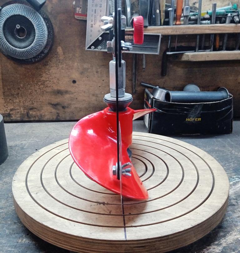

polk, Я сегодня получил красный винт. Долго рассматривал, потом отложил работу на пол дня и сделал его замеры.
Результат получил очень интересный. Выложить результаты тут, или у себя в теме?
« Ответ #5341 : Июня 06, 2023, 21:04:46 »
За доверие, спасибо!
доверие позволяет публиковать в любой теме...
« Ответ #5342 : Июня 06, 2023, 21:31:39 »
ОК. Тогда по порядку.
Получил винт, выглядит аккуратно, качественно.
Замеряем, без пристрастия, только полученные цифры.  :good:

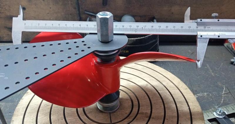

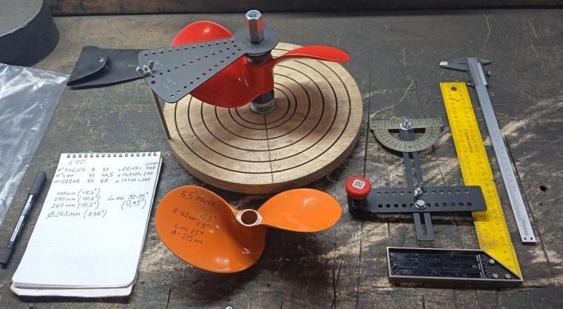

Первое про методику замеров.
Замерял вот этим:
Вот все, что использовал:
Замерял, диаметр винта, использовал штангет.
Угол откидки лопасти, измерял с помощью транспортира закрепленного с помощью приспособления.
Приспособление фиксирует транспортир строго по линии радиуса от центра винта.
Откидку замерял по верхней поверхности лопасти.
Измеряется угол между радиусом на поверхности лопасти и осью врашения винта.
За нулевой угол принимается угол 90 град. между осью вращения и радиусом.

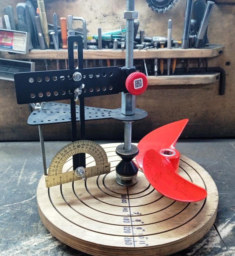

Измерял шаг винта по винтовой линии. Приспособление позволяет измерять шаг по одной, выбранной, винтовой линии,
на всем ее протяжении от передней кромки до задней в секторных интервалах 36 и 18 град. Соответственно подъем линии в миллиметрах, либо 1/10 оборота или 1/20 оборота винта. Измеряется расстояние от приспособления до поверхности лопасти штангет- циркулем через определенные отверстия в приспособлении.

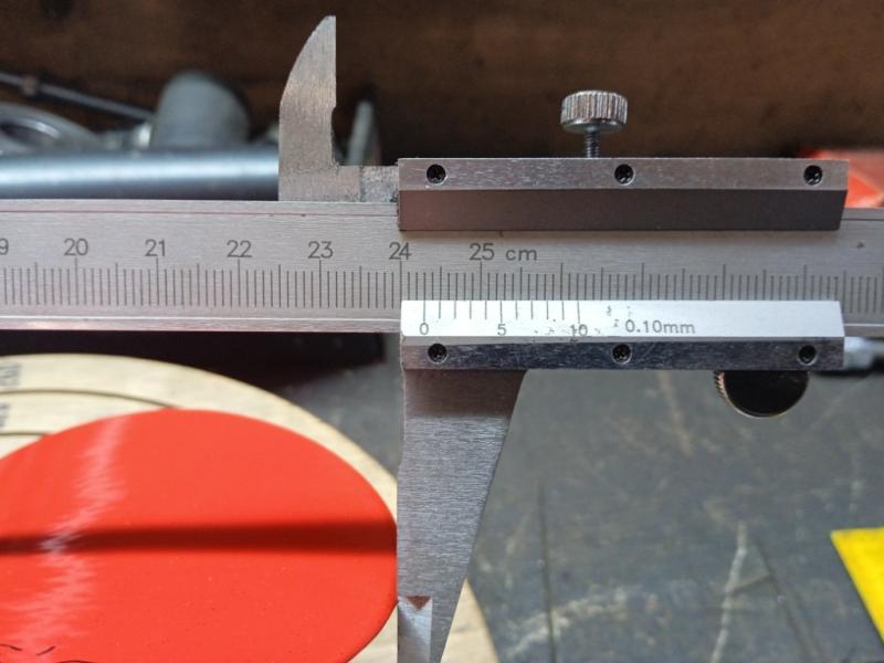

Диаметр.
Немного математики. Один дюйм 25,4 мм. 10 дюймов 25,4*10=254мм.

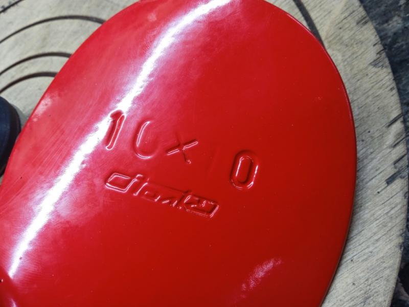

Диаметр измеренный 243 мм. Переводим в дюймы, 243/25,4= 9,56"
Маркировка винта 10", я бы сказал, что 9,5" (9 и 1/2") это было бы более корректно.

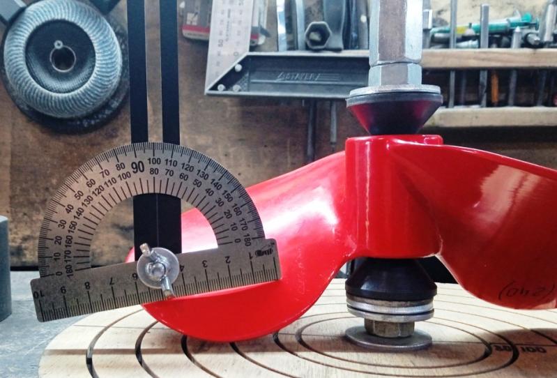

« Ответ #5344 : Июня 06, 2023, 21:55:12 »

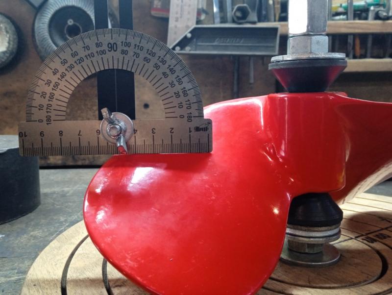

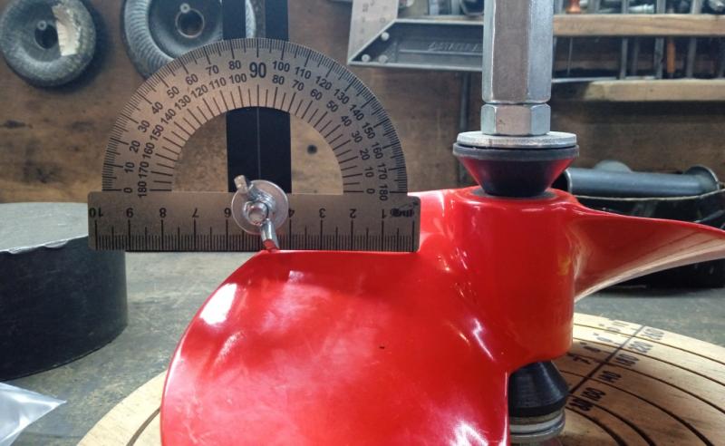

Угол откидки. В картинках.
102 градуса, 102-90=12 град.
98 градов, 98-90=8 град.
95 градусов, 95-90=5 град.
92 градуса, 92-90=2 град.
90 градусов, откидка 0 град.
Из замеров видно, что откидка изменяется от задней кромки лопасти к передней от +12, до 0 град.
« Ответ #5345 : Июня 06, 2023, 22:04:59 »
Замер шага.
Шаг измерял по одной винтовой линии с радиусом 70 мм.
Просто выбрал примерно средний радиус лопасти.
Сделал измерения в трех секторах по 18 градусов.
Первое от задней кромки лопасти, второе примерно по середине лопасти, третье от передней кромки лопасти.
Результаты в мм. записал, подсчитал получившийся шаг в мм. и дюймах.
Как видно, шаг у задней кромки получился 440 мм. (17,3").
Шаг в середине лопасти 270 мм. (10,6").
Шаг у передней кромки 260 мм. (10,2").

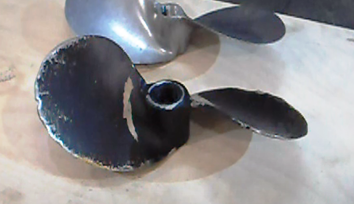

И лопасть толщиной 3 мм. действительно тонковата. Все мои винты с лопастью 3 мм. (То же экспериментальные) прогнулись по средней линии лопасти. За то винты с лопастью 4 мм. уже не прогибаются и номально работают без сильных ударов сезонами.
Вот прогиб лопасти 3 мм. виден по отпавшей краске.
« Последнее редактирование: Июня 07, 2023, 08:28:19 от remix59 »
