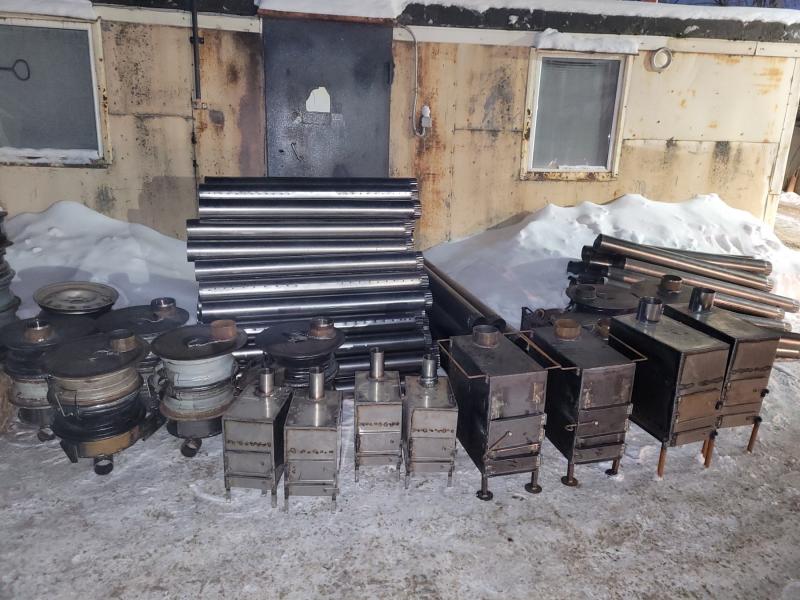

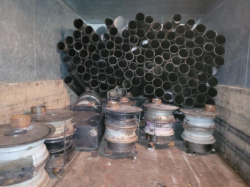

Закончилась трудовая неделя, кроме основной работы изготавливали уже серийно печи и трубы для фронта, когда в рабочее время, когда задерживаясь после работы, приходили на помощь инженеры ВАЗа, приезжали с полигонов призывники... за неделю отправили более 20 печек и почти 150 труб к ним.
Я думаю это тепло им пригодится и не будет лишним

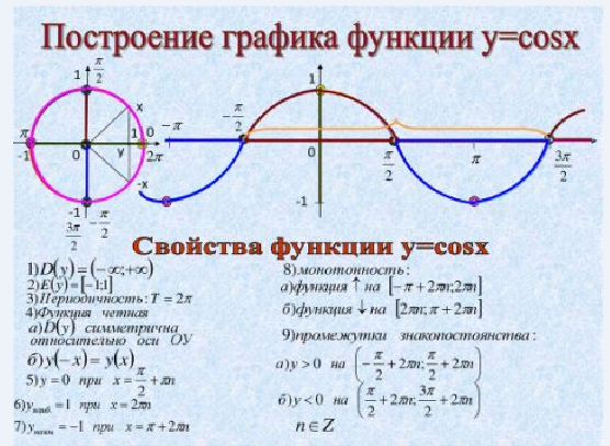

даже синусоида меняя свою позицию на противоположную должна пройти через прямую
На синусоиде, как графике функции, нет прямых участков.
На геликоиде тоже есть прямая, она действительно идет по радиусу и это нельзя отрицать
Это верно.
отклонение в одну сторону будет впуклость в другую сторону выпуклость. Соответсвенно между ними та самая прямая линия
Геометрически это не так.
должна быть серидина, которая должна напоминать прямую линию
Ключевое слово- напоминать.

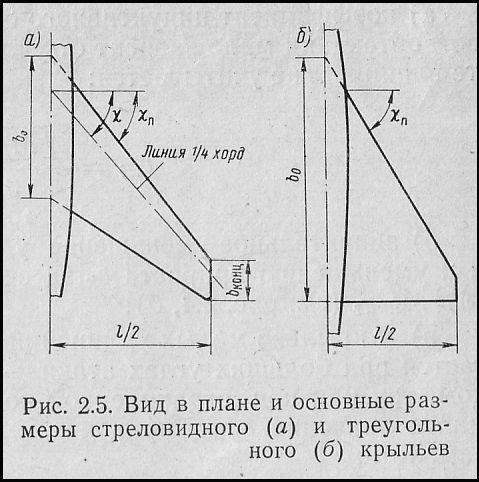

Желтая линия - линия стреловидности, она же линия и саблевидности. Зеленым показана предполагаемая лопасть со стреловидностью до 40 град.
Главное заблуждение. Я уже объяснял про вектора всех точек вращающейся фигуры. У них главное, общее правило- радиус проведенный из центра вращения к точке и вектор скорости перпендикулярный этому радиусу.
Стреловидность, это не линия произвольно проведенная по хотелкам.
И главное, она не меняется от того, как захотелось кому то ее провести, тогда получается сколько вариантов расположения вашей линии стреловидности, столько же углов стреловидности у одной и той же лопасти? Не изменив форму лопасти в плане, стреловидность не изменить.
Вот формулировка:
Саблевидность- это всего лишь особенность формы крыла или лопасти винта. Она характеризует его прогнутость в плане. Лопасть может быть в плане прогнута назад или вперед или быть прямой, без саблевидности.
И как видишь, угол стреловидности передней кромки существует и даже участвует в рассчетах. У треугольного крыла только он и есть.
И между прочим, американский винт- это именно треугольное крыло, могу доказать если интересно.

polk, Ты почитай формулировку стреловидности. Не нужно опять "от печки".
Это угол между кромкой или хордой (образованной кромками) и вектором движения. При чем тут придуманные линии?
Хорда или средняя линия создается кромками, вектор движения определяется системой координат и уже по этим параметрам определяется угол стреловидности.
Перепутал что первично, а что вторично.
Возьми лопасть конкретного винта, определи его хорду и вектора движения по полученной кромке и хорде и тогда измерь стреловидность по хорде и по кромкам.
Наличие у этой лопасти саблевидности и т.д.
Только в этом порядке, а не наоборот.

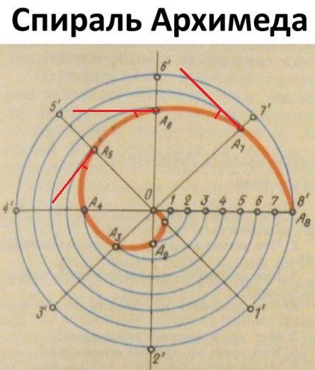

« Ответ #5023 : Января 21, 2023, 11:42:06 »

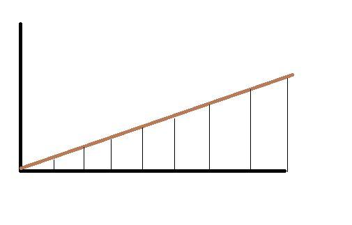

polk, Начни с правильной системы координат.
Вот картинка пример:
Синусоида это окружность в линейной системе координат.
Вопрос: Есть на ней прямые линии?
Ответ: Нет. Поскольку это окружность, а на окружности нет прямых линий.
Вот передняя кромка американского винта в радиальной системе координат:
А вот она же в линейной:
« Ответ #5024 : Января 21, 2023, 11:51:08 »
А теперь можем определить ее угол стреловидности:
В радиальной системе:
Он же в линейной:
И он в обеих системах будет одинаков.
И главное он определен параметрами передней кромки, а не тем как нам хочется его нарисовать.
