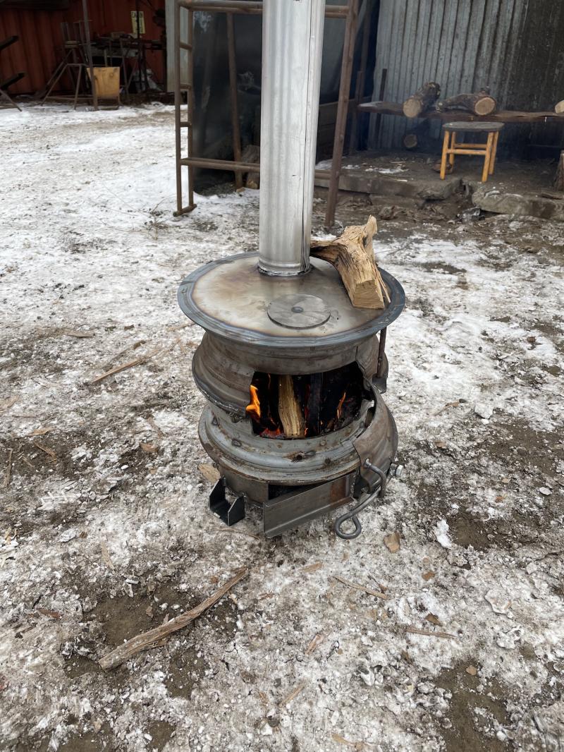

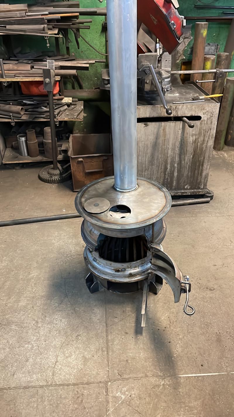

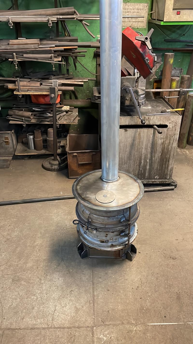

Сегодня сделал проект "буржуйки" для СВО, печи никогда не делал, но показал свое понимание, затраты минимальные и реализация проекта минимальная...
Так как я из Тольятти, то печка из дисков ВАЗ, осталось набрать их на разборках, на шиномонтажках и т.п. по цене металлолома и можно сделать партию печей на доставку тепла военным  :smile:

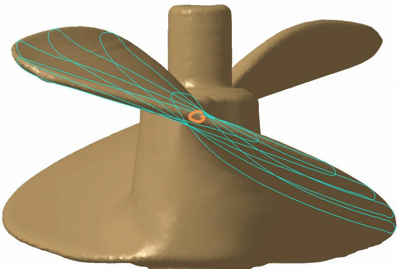

« Ответ #4914 : Декабря 17, 2022, 16:25:55 »
Что бы идти дальше, нужно менять построение и идти на увеличение стреловидности и откидки, хотя с откидкой мне не очень нравится... лучше сделать прогнутую лопасть, у втулке нулевую откидку, а к законцовки  в 20 град. Это может дать дополнительную жесткость лопасти в виде желоба в направлении потока воды при работе винта. И при этом можем сделать лопасть более тонкую.

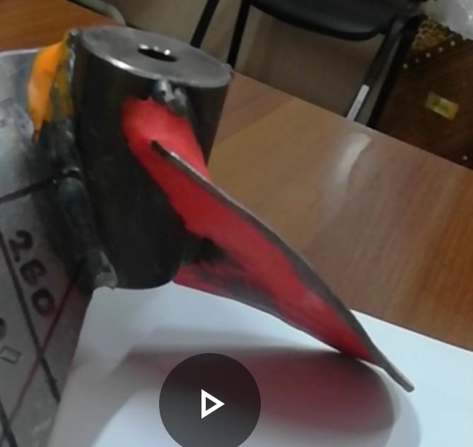

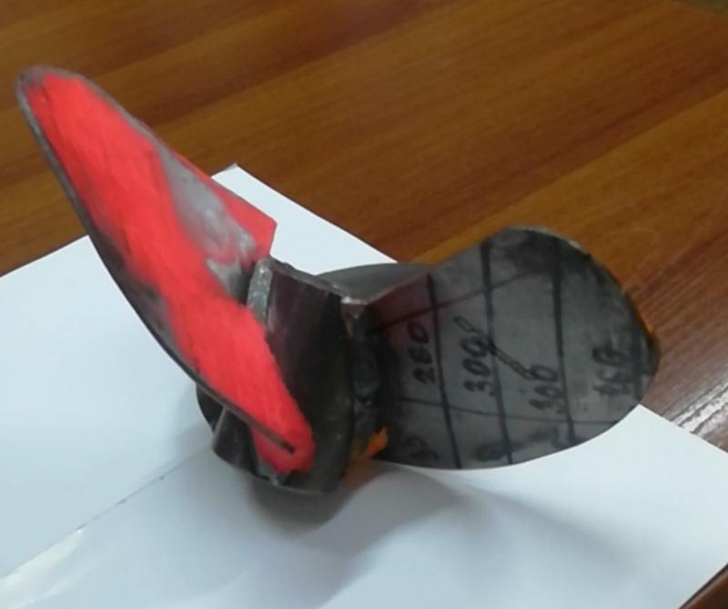

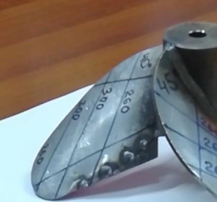

Для участия в конкурсе как раз и хотел предложить подобный проект винта 10"×12". Откидка у него начинается не сразу от ступицы, желоб в наличии. Пороект старый, макет от мая 2021г. ( его элементы успешно используются) , но наверное подошло время реализации в полном обьеме.
Шаговое отношение 1,2 , стреловидность 40°,  откидку 15°,  переменный шаг не только к ступице, но и к законцовке - стоит попробовать.
« Ответ #4915 : Декабря 17, 2022, 18:35:41 »
стоит попробовать.
    На чём такой винт пробовать ?...Для болотохода он явно не годится. Разве что на какой нибудь спортивно - прогулочной посудине.
Что касается самого винта - стреловидность приветствую...откидку приветствую...переменный шаг тоже можно , но не в таком виде как на фото.
