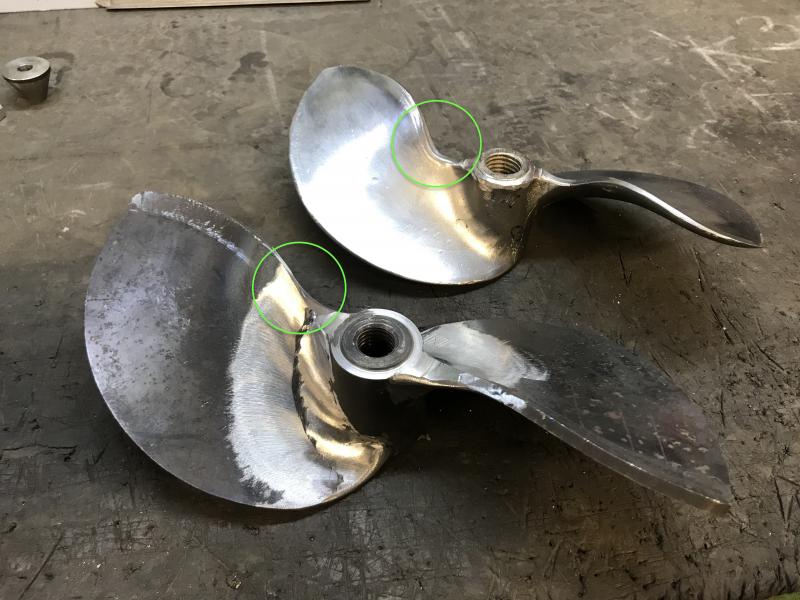

Да этот винт уже поработал, но он боевой, по диаметру потерял 9 мм и инцептор на внешнем диаметре. Но у него осталась не тронутая рабочая поверхность со следами литья. У меня была задача построить винт такого же размера, но по принципу предложенном IGORKREPOST. Когда совместили эти винты они были одинаковыми. По этому все что было сточено на американце уже стало не важно, ведь я делаю не копию изношенного винта. Поверхность построенного винта только не имеет инцептор, но так как я его делаю уже на готовом винте, то и здесь уже не составляет трудности.
POLK с большим удовольствием возьму Ваш винт на испытания. Сейчас в наличии Лифан 15 и сапог от Алексея. К весне планирую купить Лифан 29.
Давите забьем это предложение. Нужно определиться какого размера нужен винт.
Я буду делать новую серию винтов, пока только большого размера: 9х9, 10х9, 11х9, 12х9, 9х10, 10х10, 11х10, 12х10, 10х11, 11х11 и 12х11"
Если всё пойдет как задумано, то потом буду менять всю линейку маленьких винтов.
Да к стате если лопасть на данном винте увеличить в зоне отмеченной зеленым кружком, то винт будет сильно напоминать Кулибинский. А если всю заднюю кромку увеличить, то уже будет практически тайский профиль. На компьютере это уже просматривали  :smile:

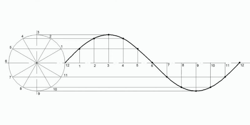

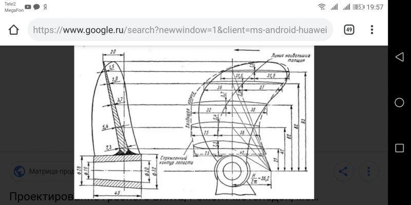

Вот так должны выглядеть верхние части пластин если они прямые по вашему методу:
Синусоида получается. И чем шире лопасть, тем больше не прямая.
Вот, из учебника по математике 9-го класса.

На этих чертежах все, как в прошлом веке и они оттуда же, мы ведь в этом живем.
Есть средства 3D проектирования, доступные каждому. Всего три десятка лет когда были нарисованы эти картинки
такие вычислительные мощности занимали целые этажи, вот и приходилось упрощать жизнь самодельщика.
Профи уверен считали правильно правда годами и на логарифмических линейках.   :sad:
А про синусоиду вот и доказательства:

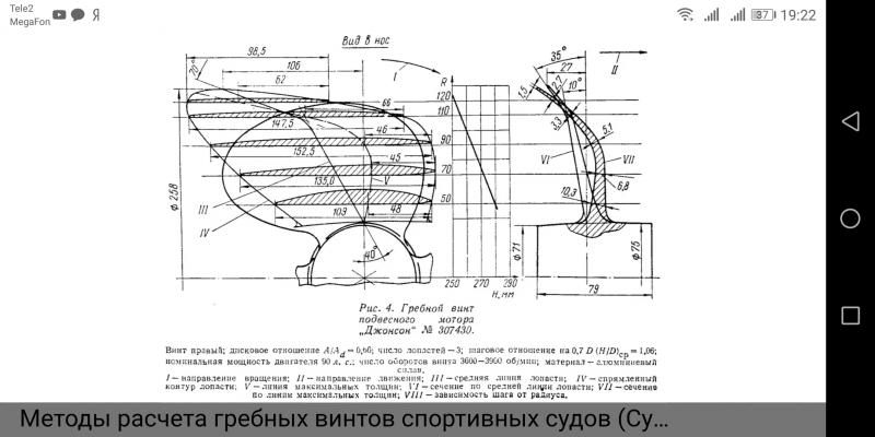

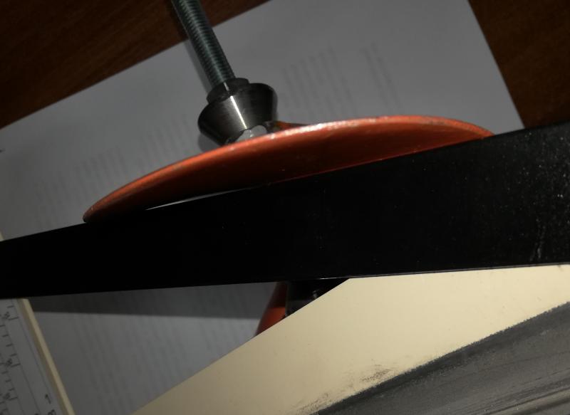

Вот еще, узнаете фото:

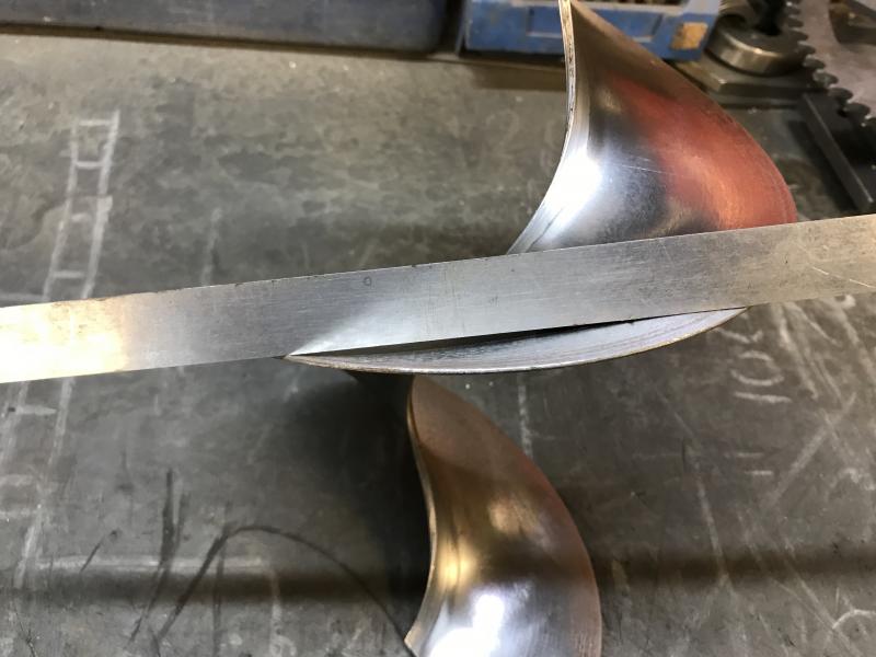

А если винт вот такой, как его померить угломером?
« Ответ #1797 : Декабря 19, 2019, 18:37:05 »
Это фото и 2 других из разряда : как мерить НЕНАДО , что и подписанно.  Меряют по другому, это тоже показанно.
Дальше обсуждать не хочу, бессмысленно без практического результата.

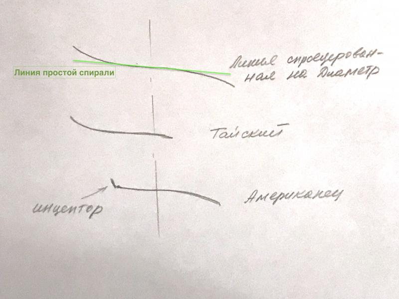

Да действительно будет синусоида, видимо как раз этим пользуются, но не  при лопасти 180 гр, а ограниченной её частью и пренебрегая ей у основания уменьшая шаг.
На рисунке я показал как, по моему мнению, используют этот профиль тайцы и американцы. У тайцев лопасть большой стреловидности и сдвинута по синусоиде назад, американцы с меньшей стреловидности и сдвинута меньше. И видно почему на танцах нет инцептора, а на американских он есть, хотя оба работают в полупогружной режиме. Американец без инцептора, скорее всего, не сможет работать с воздухом.
Зеленая линия - это спираль проходящая через центральную линию лопасти, в нашем случае это линия крутки лопасти.
