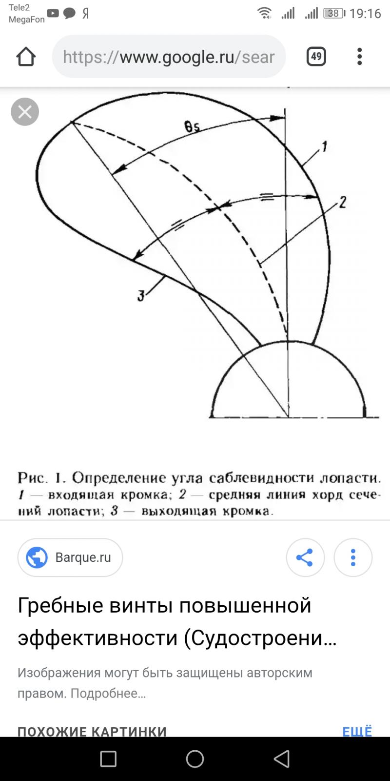

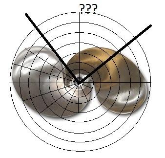

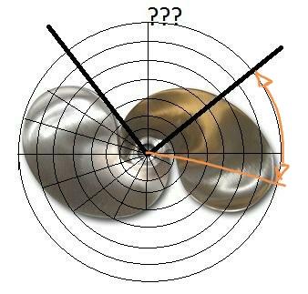

На чертеже плоская развертка. Я ведь написал.
Ничего не напоминает из курса инженерной графики?
« Ответ #1756 : Декабря 09, 2019, 20:39:56 »
Подскажу, у этого винта постоянный, положительный угол стреловидности передней кромки.
Вот точно, как у этого самолета:
« Ответ #1757 : Декабря 09, 2019, 20:54:35 »
Я тригонометрию проходил, небыли у нас графики  :sad:
Если есть желание высказать свою теорию, то нужно это сделать, а не "пытать" вопросами пытаясь получить непонятный для меня ответ.
« Последнее редактирование: Декабря 09, 2019, 21:04:04 от polk »
« Ответ #1758 : Декабря 09, 2019, 21:19:35 »
Возьмите транспортир и сами померяйте угол стреловидности на своем винте , для общего развития можете приложить и к самолёту.

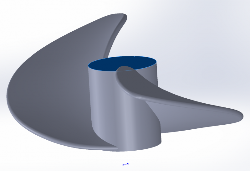

« Ответ #1763 : Декабря 10, 2019, 23:48:39 »
Вот что на сегодня я имею в 3Д макете, винт 11х11" аналог американца, но без инцептора.

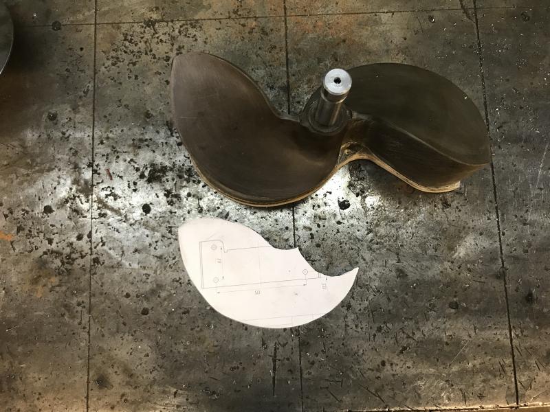

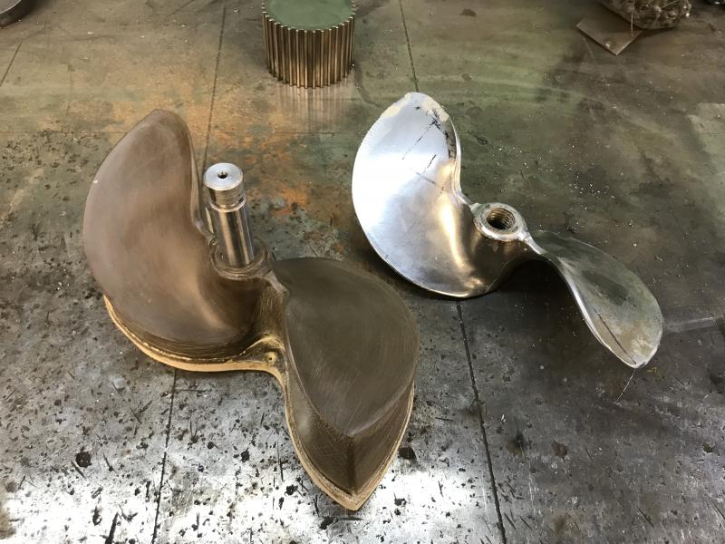

Можете продолжить дискус о том, как геликоид померить с помощью линейки:
Сегодня решил вернуться к простой спирали построенной по круговой горке, я с этого тоже начинал и первые винты для ПЛМ делал именно так, да и до сих пор делаю.
А вот теперь у меня есть БОЛЬШИЕ сомнения о правильности такого построения. Я предполагал, что болотоходный тоже такой же, но лопасть имеет "ложку" для устойчивости.
Теперь давайте посмотрим на фактическое сравнение  геликоида и болотоходных американских и тайских винтов. Для чистоты не беру самодельные.
Американский винт 7х5" и видим линию лопасти
Американский винт 11х11" видим точно такую же прямую линию
Тайский винт 10" видим тоже эту же линию, но смешенную вперед
И теперь берем классическую спираль, я думаю нет сомнений, что это чистая спираль шурупа или геликоид, как говорит remix59
Как не прикладывай линейку, нет там прямой и это может подтвердить и remix59. Прямая линия есть только по радиусу в любом направлении и в любом месте.
А вот на болотоходных винтах такая прямая по радиусу только в одном месте, вот это и есть ось лопасти или ось её крутки.
Вот именно по таким доказательным фактам я в данной теме больше верю доводам IgorKrepost чем  другим оппонентам. Хотя много разговоров от практиков при сопоставлении понимаешь, что все направленно к это му же построению интуитивно. Даже в Кулибинских винтах это ярко просматривается по фото, хотя хотелось бы сравнить, подпольно можно достать и промерить, но я предпочитаю взаимно.
А главное что построенные по этой методике винт совпадает с американским, а теперь я уже уверен, что он совпадет и с тайским  :smile:
Тем более чаще стали лопасть сравнивать с крылом самолета, а с этого и начался спор... лопасть - спираль или лопасть - крыло
