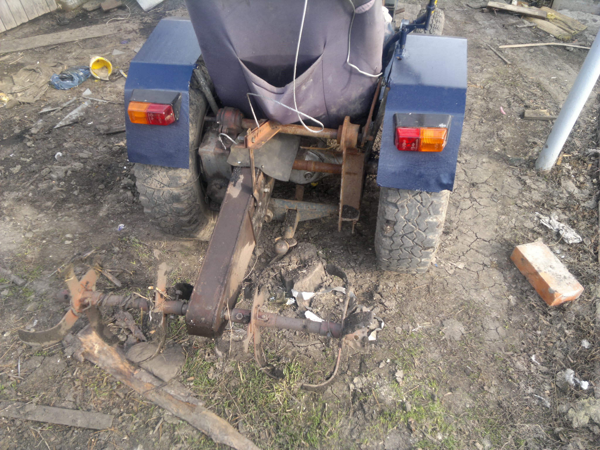

« Ответ #43 : Апреля 12, 2016, 20:37:03 »
сделал капот, и покрасил немного своего помощника.

выехал в огород,попробывал фрезеровать(обратное вращение фрезы)рыхлит хорошо,но двигателю очень тяжело,сыровато еще,и скорость трактора великовата((((вот хочу  фрезы заточить поострее,и может суше будет полегче пойдет.???
