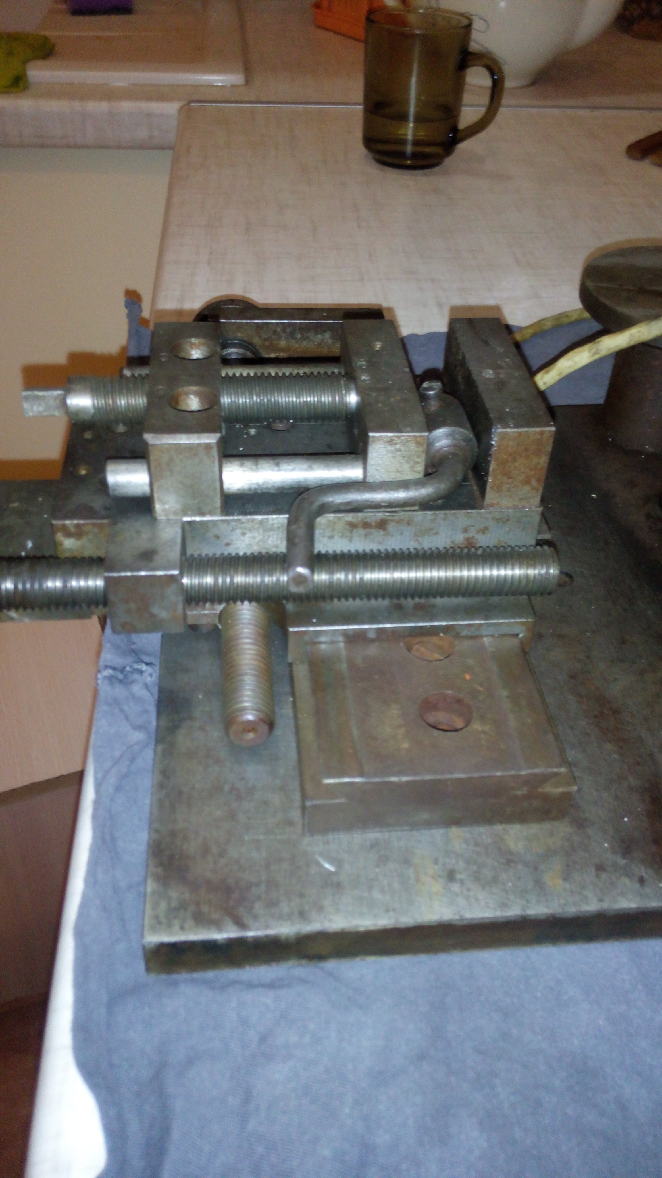

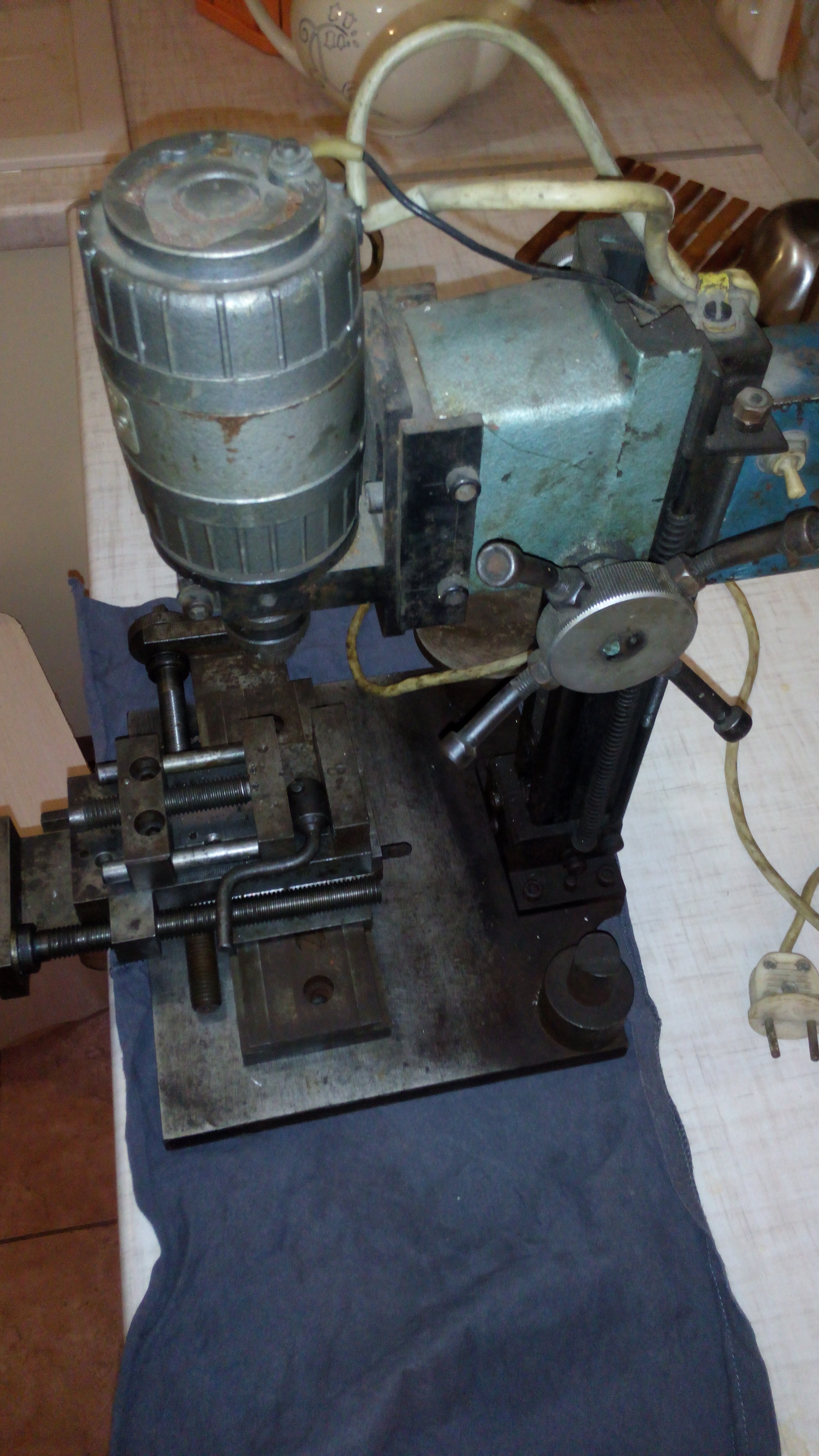

Сергей, если ты хочешь игрушку сделать, побаловаться-поэксперементировать, то делай так.  Типа полистирол-фанеру порезать.
 Если более менее серьезный станочек, по металлу, то направляющие должны быть сплошного соединения со станиной.
 Просто взять хотя бы школьный фрезер, и использовать его стол.
 Или побольше фрезер. Типа 675. Без потрохов.
  Я наобщался со станками, десятки прошли , если не сотни.
Оффлайн OFF-ROAD36
  • Сообщений: 2864
Re: Точилка, сверлилка, микрофрезер?
« Ответ #27 : Марта 13, 2016, 09:46:15 »
Именно так. Школьный фрезер у меня имеется, 675, 676 или им подобный ищу неспеша, хороших по выгодной цене не попадается.
Интересен в данном случае эксперимент, ну и размер настольный для мелочевки/моделизма. Не работа, чисто хобби.
