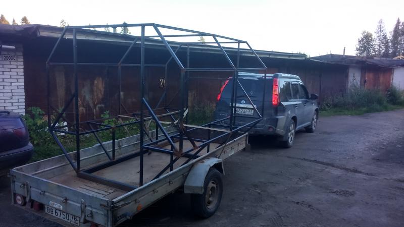

Начинает вырисовываться будка кемпер.
Уже ушло 48м трубы 25х25 и ещё нужно примерно 14м.
17листов пеноплекса уйдёт и кровли ещё 20кв.м

Так то ни чего весёлого, фотки с прошлого марта  :sad:
За год только кибитку доварил и то не до конца, двери, окна ещё делать. Мост купил на зад, немного деталей для передней подвески, ГОРУ собрал в гараже.
Полностью закупил утеплитель и металл обшивки, 0,45 крашеный лист.

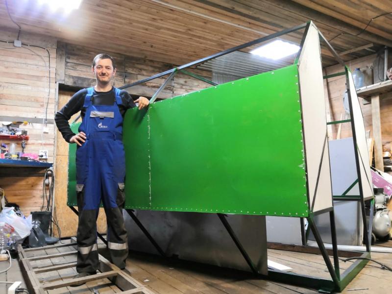

Продолжаю будку строить.  Перевёз в гараж.
Фото не самое свежее, уже зашиты скосы крыши и торцы.
Полностью нарезан пеноплекс,  ушло 30 листов.
Осталось вырезать черновой пол из юсб фанеры,  на неё припенить пеноплекс 50мм, а сверху закрыть ламенированной фанерой.
И не хватило на будку 5 гладких листов, заказал ещё два, но 0,7 уже толщиной.

А ещё дверей и окон нет, мужики назвали автозак  :biggrin:
