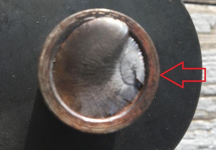

    Собственно ..вот такая беда. Отломился конец вала коленчатого....
Наработка 4-5 часов. Нагрузка - зубчатый ремень + гребной вал + гребной винт - воду с травой "месить".  Т.е. об ударных нагрузках речь не идёт. На изломе - больше половины вала тёмные...На фото видно.
    У кого какие мнения на  о причинах поломки ?

Васильев,  Чёт я не допонял. А вал что ли не не однородный?
« Ответ #228 : Декабря 29, 2020, 20:48:49 »
Единственный вариант узнать более-менее точно, отдать обломки в ближайшую заводскую лабораторию.
Обстоятельства и истинную причину поломки, если ты сам при этом не присутствовал, на врят ли удастся узнать.
Случай единичный так, что сменить коленчатый вал и посмотреть на сколько владельцу хватит следующего.   :pardon:
Такую железяку сломать не просто, нужен либо редкий случай, либо особый талант:

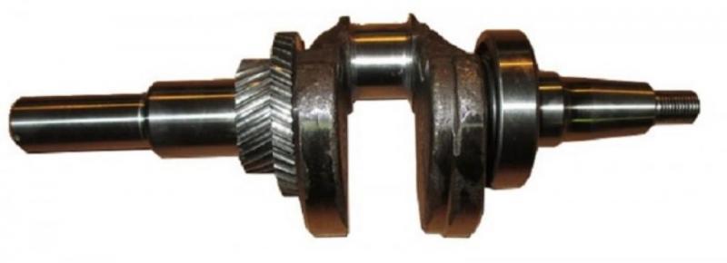

Да он и не может быть однородным, это ведь изначально очень кривая поковка.

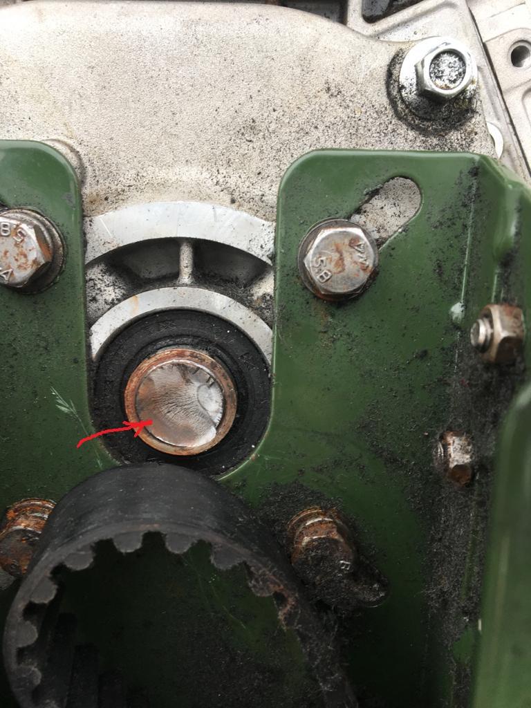

    На первом фото - шкив с дистанционной втулкой
    На втором вал коленчатый...под сальником 25мм, потом проточка под 19мм......
     На Лифанах, Субару...там есть галтель , а на этом моторе её нет вообще. Просто ступенька.
Кстати - мотор Зонг-Шен GB 270.

   Меня смущает вот это тёмное - рыжее пятно...такое же есть на обломке со шкивом.
« Ответ #231 : Декабря 29, 2020, 21:23:34 »
Похоже на коррозию в начальной части трещины. Но тогда для этого нужно время. Можно говорить о минимум двух разах использования. Например завели- обкатали, поехали доломалось.
Если смотреть на срез вала, то я бы предположил о уже существующей трещине, потом она развилась и вал обломился  :sad:
Че там думать, распространенное явление, это не не соосность и прочее это китайщина одним словом. На таких моторах очково далеко от базы отходить.
Да, печально. Табун из 9 лошадок рвёт колен вал.  Если замутить эластичный демпфер, может мирно жить будут вал и посаженный на него шкив.
