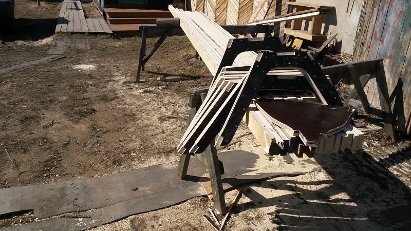

« Ответ #143 : Мая 10, 2016, 12:55:12 »
Напилили Стрингеры, склеили на длину 9 метров, собрали шпангоуты, осталось подготовить стапель и собирать каркас

« Ответ #144 : Мая 10, 2016, 15:41:07 »
:good::good::good:  Думаю успеешь.
