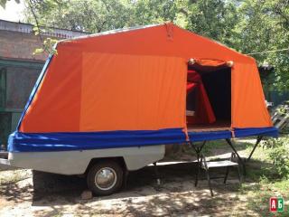

димдимыч62, если разговор о прицепе-палатке, то на мой взгляд оптимальным был советский ещё "Скиф"
Здесь фишка в том, что не спишь на сырой земле. Открыл крышку, к ней уже палатка привязана. подпорку поставил, лестницу вытащил - дом стоит. :good:
