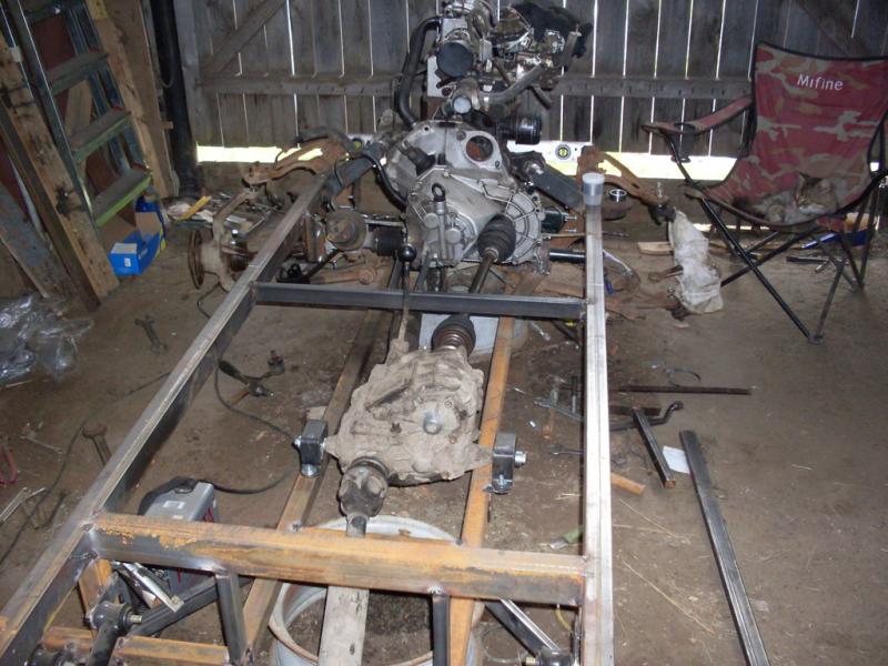

« Ответ #7 : Июня 25, 2015, 11:37:07 »
продолжим...
карданы штатные, подши в ступицах не регулируемые, от КПП до РК, штатная палка 08 наружным шрусом и фланцем выточеным из передней ступици 08, внутренний шрус, усиленый(старого образца с 08 сипаратором) ОКА

« Ответ #8 : Июня 25, 2015, 22:23:04 »
самопал, :hi: поздравляю с очередным .... :smile: А почему не стал сужать верхний ярус под поворот колес?

« Ответ #10 : Июня 25, 2015, 22:41:08 »
до рамы поворота хватает, верхний ярус 730 мм.
Классика жанра!
да уж, проверено многими.

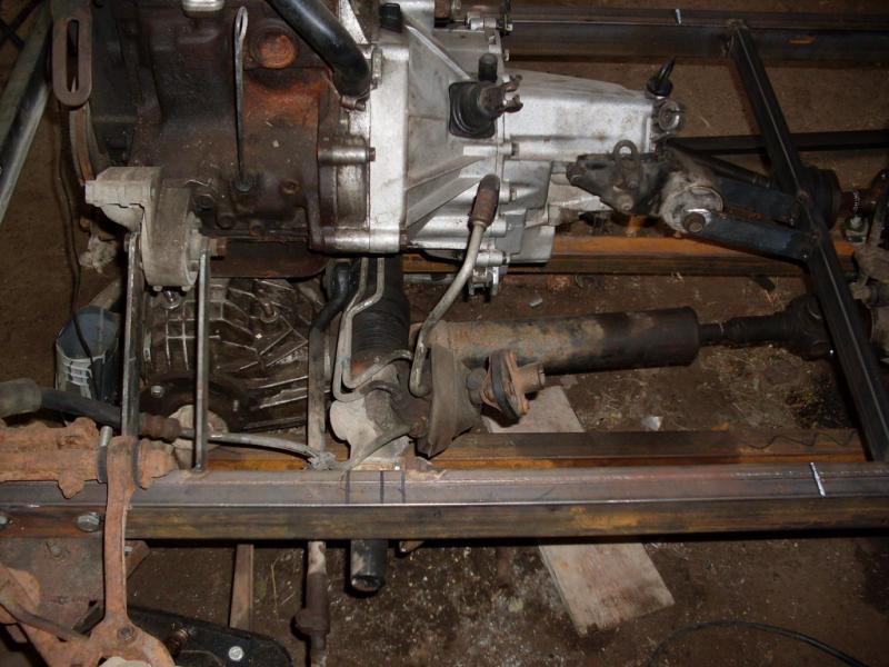

самопал, Николай опиши с картинкой пожалуйста если не затруднит :blush: Сам протачивал или готовые уже?

« Ответ #12 : Июня 26, 2015, 12:40:04 »
опиши с картинкой
кулаки стандарт, подши тоже родные, меж ними, распорная втулка, получается двух рядный конический подшипник, который затягивается наглухо.:good:
у меня нива с ними уже ого го прошла сколько, ни намёка на люфт, до установки втулок достали ступицы

опиши с картинкой
А длину втулки опытным путём подбирал? Для каждого кулака своя втулка?
Да Игорь.
всё с точностью до сотки, по специально сделаному для этой цели маркеру
